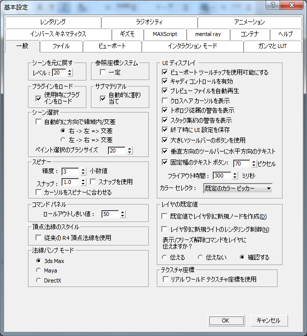

[リアル ワールド テクスチャ座標を使用](Use Real-World Texture Coordinates)がオフになっていることを確認する:
- メイン ツールバーで、[カスタマイズ](Customize)
[基本設定](Preferences)を選択します。
- [基本設定](Preference Settings)ダイアログ ボックスで、[一般](General)タブを表示します。
- [テクスチャ座標](Texture Coordinates)領域で、[リアル ワールド テクスチャ座標を使用](Use Real-World Texture Coordinates)がオフになっていることを確認し、[OK]をクリックします。
シーンの寸法は実際のところリアル ワールド座標とほぼ同じになりますが、3ds Max ではこのオプションをオンにする必要はありません。オンにしても、作業が複雑化するだけです。

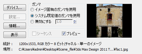

[イメージ ファイルを表示](View Image File)を選択します。[ファイルを表示](View File)ダイアログ ボックスで、\sceneassets\images フォルダに移動し、fac1.jpg をハイライト表示します。 [ファイルを表示](View File)ダイアログ ボックスの左下隅にあるステータス ラインに、イメージの寸法(1200 x 1533 ピクセル)が表示されます。これが、ファサードのアスペクト比になります。
- [開く](Open)をクリックして、イメージをフルサイズで表示します。
写真を確認したら、イメージのウィンドウを閉じます。

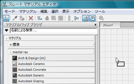

スレート マテリアル エディタを開きます。
- [マテリアル/マップ ブラウザ](Material/Map Browser)パネルで、[マテリアル](Material)

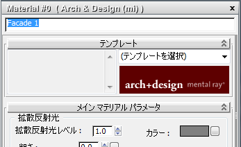

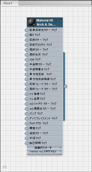

[menta ray]を探し、[Arch & Design]エントリをアクティブなビュー(エディタ中央にある View1 と表示された大きなパネル)にドラッグします。
3ds Max によってアクティブ ビューに Arch & Design マテリアル ノードが表示されます。
- Arch & Design マテリアル ノードをダブルクリックして、右にあるパラメータ エディタにマテリアル パラメータを表示します。
- マテリアルに Facade01 と名前を付けます。

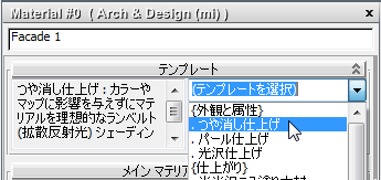

- [テンプレート](Templates)ロールアウトで、テンプレートのドロップダウン リストから[つや消し仕上げ](Matte Finish)を選択します。

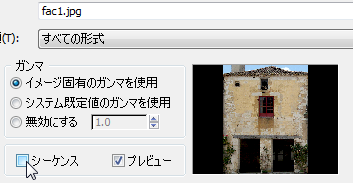

[標準](Standard)を選択し、[ビットマップ](Bitmap)エントリをアクティブなビューにドラッグします。 3ds Max によってファイル ダイアログ ボックスが開きます。
- ファイル ダイアログ ボックスで、fac1.jpg を選択し、[シーケンス](Sequence)をオフにして[開く](Open)をクリックします。
重要: [ビットマップ イメージ ファイルの選択](Select Bitmap Image File)ダイアログ ボックスで、[シーケンス](Sequence)の切り替えがオフになっていることを確認します。
[シーケンス](Sequence)がオンになっていると、3ds Max は IFL アニメーションを作成しようとしますが、開くイメージは 1 つだけにする必要があります。

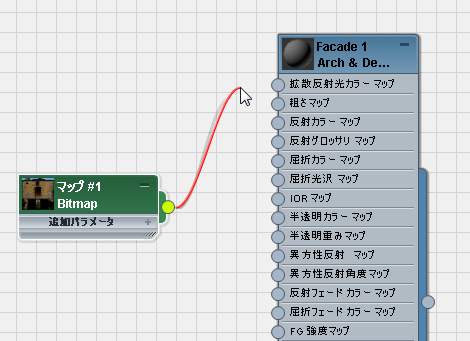

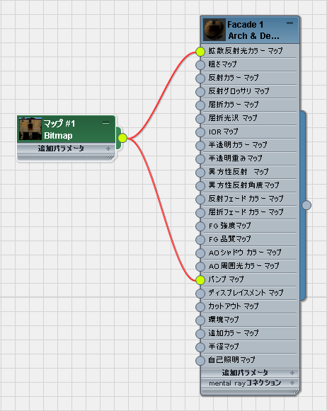

- ビットマップ ノードの出力ソケット(右の小さな円)からドラッグします。ビューにワイヤが表示されます。ワイヤの終端を、Arch & Desin マテリアルの[拡散反射光カラー](Diffuse Color)入力ソケット(左の小さな円)にドロップします。
- もう一度ビットマップ ノードの出力ソケットからドラッグし、今度は Arch & Design マテリアルの[バンプ マップ](Bump Map)コンポーネントにワイヤを接続します。

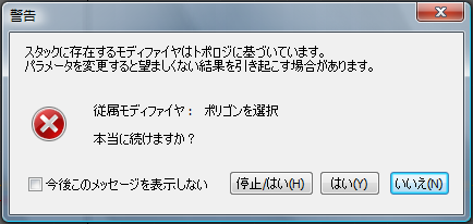

注: 3ds Max の設定によっては、[編集可能ポリゴン](Editable Poly)レベルに切り替えるときに、この警告が表示される場合があります。
このチュートリアルで行う編集については、[はい](Yes)をクリックして作業を続行してかまいません。また、[はい](Yes)をクリックする前に、[今後このメッセージを表示しない](Do Not Show This Message Again)をオンにすることもできます。オンにすると、このチュートリアルだけでなく、3ds Max の今後すべてのセッションで、この警告の表示が無効になります。このオプションをオンにするかどうかは皆さんの判断にお任せしますが、このチュートリアルでは、この警告ダイアログ ボックスについて再度取り上げることはありません。
