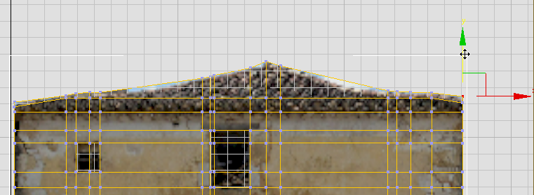

    リボンで ([頂点](Vertex))をクリックし、[頂点](Vertex)サブオブジェクト モードをオンにします。
  8. 奥のルーフラインにある頂点を、一度に 1 つずつ、垂直方向に下へ 移動して、屋根のビットマップと一致させます。
    ヒント: 屋根の左端と右端では、手前のルーフラインの頂点も少し下へ移動することをお勧めします。
    既存の頂点をすべて移動すると、屋根先端の両側に、中世の屋根にへこみができて青空が見えている領域が 2 箇所あることが分かります。
  9. リボン [編集](Edit)パネルで、 ([スイフトループ](SwiftLoop))をオンにし、ビューポートで垂直方向のエッジ ループを 2 つ追加します。各ループは、屋根先端の両側で、青空の領域のほぼ中央に配置しなければなりません。
  10. 右クリックして[スイフトループ](SwiftLoop)を閉じます。
  11. ファサード テクスチャの青空(または雲)の領域が見えなくなるまで、奥のルーフライン上の新しい頂点を垂直方向に下へ 移動します。
  12. ([頂点](Vertex))をオフにして[頂点](Vertex)サブオブジェクト レベルを終了します。
