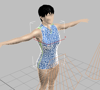

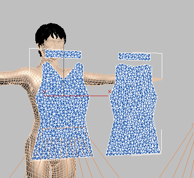

服飾メーカーを適用して、プルオーバーのパターンを布地スタイルのメッシュにする:
  1. ([ビューポート最大化切り替え](Maximize Viewport Toggle))をクリックして、4 つのビューポートをすべて表示します。
  2. プルオーバーのパターンをクリックして 選択します。
  3. [修正](Modify)パネルで[モディファイヤ リスト](Modifier List)を開き、[服飾メーカー](Garment Maker)を選択します。
    シェーディング ビューポートを見ると、プルオーバーのパターンにメッシュが表示されています。
  4. パース ビューポートがアクティブになっていない場合はアクティブにして、F4 を押してエッジ面を表示します。
    服飾メーカーによって不規則なメッシュが作成されます。メッシュが少し奇妙に見えますが、布地の変形にはこれが適しています。

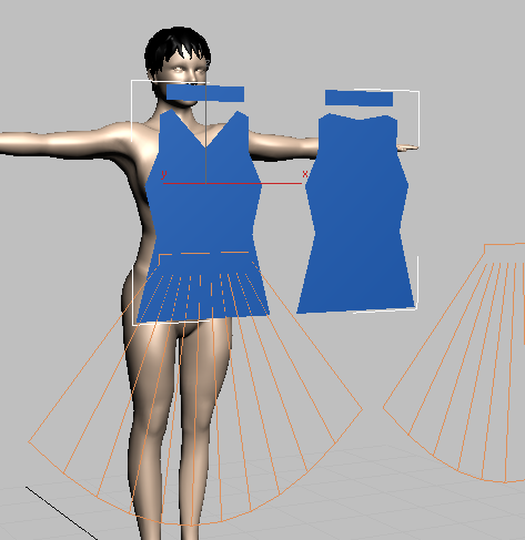

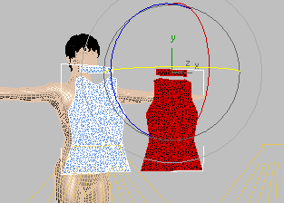

プルオーバーのパネルの位置を移動する:

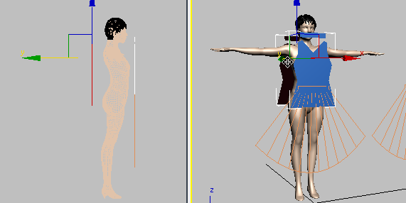

  1. モディファイヤ スタックで (プラス記号アイコン)をクリックして[服飾メーカー](Garment Maker)モディファイヤの階層を展開し、[パネル](Panels)レベルをクリックしてアクティブにします。
  2. ([選択して回転](Select And Rotate))をオンにし、 ([角度スナップ切り替え](Angle Snap Toggle))をオンにします。
  3. 変換座標系を[ローカル](Local)に変更します。

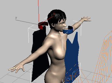

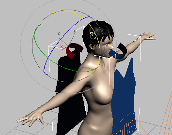

  4. クリックと +クリックで、プルオーバーの右側の部分を 選択します。
    これらのパネルはプルオーバーの背面になります。
  5. パネルを Y 軸を中心に 180 度 回転します。
    服飾メーカーが作成するのは片面のメッシュなので、パネルの方向を正しくする必要があります。
  6. 前面と背面が同じ X 位置になるまで背面パネルを X 軸に沿って 移動し、背面パネルがモデルの背後にくるまで Y 軸に沿って移動します。
    この手順では、4 つのビューポートすべてを見えるようにすると作業しやすいでしょう。

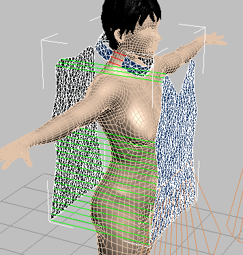

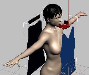

襟の初期位置を改善する:
    プルオーバーのメイン パネルは互いに平行ですが、襟の前面を背面よりも低くする必要があります。このために、襟の初期シェイプと位置を調整します。

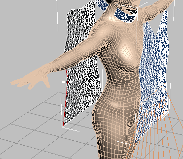

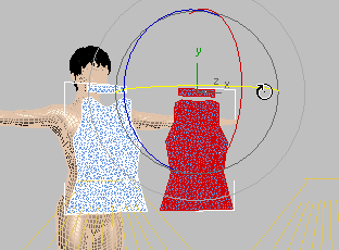

  1. 引き続き[パネル](Panels)サブオブジェクト レベルで、襟の前面パネルのみを 選択します。
  2. [変形](Deformation)領域で、[カーブ](Curved)をクリックして選択し、[曲率](Curvature)の値を -4.0 に設定します。
    この効果を見るために、アクティブなビューポートを オービットします。
  3. 襟の背面パネルを 選択し、同様に変形を[カーブ](Curved)に設定し、値を –4.0 に設定します。
    (パネルの向きを一方向変えただけなので、両方のパネルに同じ値を使用します。)
  4. 襟の前面パネルをローカル X 軸を中心に上向きに約 30 度 回転し、襟の背面パネルを X 軸を中心に下向きに約 -30 度回転させます。
  5. レフト ビューポートで、2 枚の襟のパネルがモデルに近づき、エッジが一直線に並ぶようにパネルを 移動します。
    このセットアップを行なうことにより、[布地](Cloth)モディファイヤが 2 つの襟を簡単に結合できるようになります。

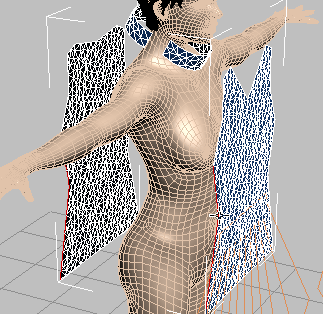

縫い目を作成する:

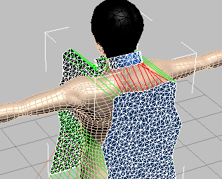

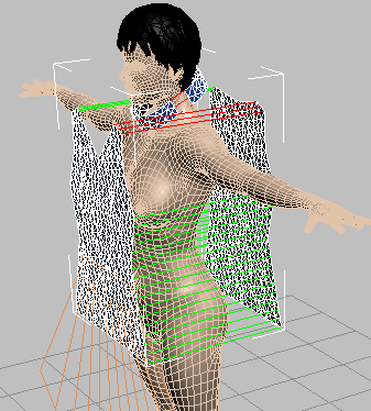

  1. モディファイヤ スタックで、[服飾メーカー](Garment Maker)サブオブジェクト レベルの[縫い目](Seams)をクリックしてハイライト表示します。
    [服飾メーカー](Garment Maker)モディファイヤでは、縫い目はブレークされていない頂点で接続されたエッジのセットです。
  2. パース ビューポートで、背面パネルの左側のメインの縫い目をクリックして選択します。
    ヒント: ビューポートでエッジ面を表示しないと、選択した縫い目が見えにくくなります。オンになっていない場合は、F4 を押して面のエッジをオンにします。
  3. を押したままクリックして、プルオーバーの前面の対応する縫い目を選択します。
  4. [縫い目](Seams)ロールアウトで、[縫い目を作成](Create Seam)ボタンをクリックします。
    服飾メーカーによって、縫い目が 2 つのエッジを接続するラインのセットとして表示されます。[服飾メーカー](Garment Maker)モディファイヤは、パネルの位置を変更しません。これは後で[布地](Cloth)モディファイヤを使用して実行します。
  5. 上記の 3 つの手順を使用して、肩のストラップ上部の間と、2 つの襟の右端の間に、さらに縫い目を作成します。

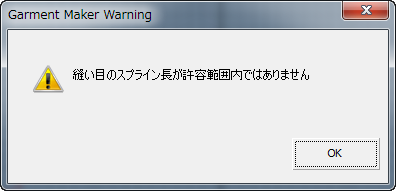

    注: 縫い目の作成中に、警告が表示される場合があります。
    警告が表示されたら、[縫い目の許容値](Seam Tolerance value)([縫い目](seam)ロールアウトの下の方にあります)の値を 0.20.3 などに増やし、縫い目を再度作成し直します。
  6. パース ビューを オービットし、プルオーバーの左側にも、対応する 3 つの縫い目を作成します。
    ヒント: +Z を使用すると、縫い目の作成が完了した後に、ビューポートの変更を元に戻すことができます。
  7. 最後に、2 つの襟のパネルと対応する襟ぐりの間の縫い目を作成します。
これで、プルオーバーに[布地](Cloth)モディファイヤを適用する準備ができました。

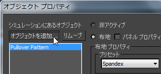

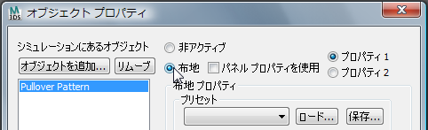

  3. [オブジェクト](Object)ロールアウトで[オブジェクト プロパティ](Object Properties)をクリックして、[オブジェクト プロパティ](Object Properties)ダイアログ ボックスを表示します。
    布地のシミュレーションを正確に実行するために、[オブジェクト プロパティ](Object Properties)ダイアログ ボックスで条件を設定する必要があります。
  4. [オブジェクト プロパティ](Object Properties)ダイアログ ボックスで、Pullover Pattern をクリックしてハイライト表示し、[布地](Cloth)をクリックします。
    この操作は、([服飾メーカー](Garment Maker)モディファイヤが適用された) Pullover Pattern を布地として扱うように指示します。

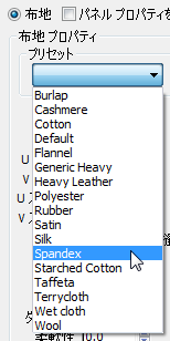

    [布地](Cloth)を選択すると、3ds Max でさまざまなオプションを選択できまるようになります。オプションの設定は、3ds Max ヘルプに記載されています。オプションの使用には試行錯誤がつきものですが、布地には便利なプリセットがいくつか用意されてます。プルオーバーでは、プリセットを使用して、[布地 プロパティ](Cloth Properties)設定を 1 つだけ調整します。
  5. [プリセット](Presets)ドロップダウンから[Spandex]を選択します。
  6. [ダンピング](Damping)の値を 0.02 に変更します。
  7. [シミュレーションにあるオブジェクト](Objects In Simulation)で[オブジェクトを追加](Add Objects)をクリックします。
    3ds Max によって[シーン エクスプローラ](Scene Explorer)ダイアログ ボックスが開きます。[シーン エクスプローラ](Scene Explorer)で、body オブジェクトをクリックしてハイライト表示し、[追加](Add)をクリックします。
  8. [シミュレーションにあるオブジェクト](Objects In Simulation)で body がハイライト表示されていることを確認し、[衝突オブジェクト](Collision Object)を選択します。
    この操作は、モデルのボディをソリッド オブジェクトとして扱うように指示します。
  9. [衝突プロパティ](Collision Properties)領域で、[オフセット](Offset)の値を 0.15 に変更します。
    [オフセット](Offset)の値を小さくすると、シミュレートされる布地が衝突オブジェクト(この場合はモデル本体)に近づきます。新しい値によってプルオーバーがフィットします。
  10. [OK]をクリックし、[オブジェクト プロパティ](Object Properties)ダイアログ ボックスを終了します。

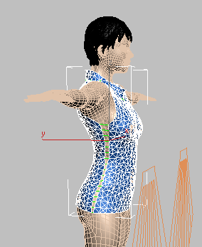

モデルの胴体にプルオーバーをフィットさせる:
  1. [シミュレーション パラメータ](Simulation Parameters)ロールアウトに切り替えます。
    ヒント: [コマンド パネル](Command Panel)領域の左端を左にドラッグし、[オブジェクト](Object)ロールアウトと[シミュレーション パラメータ](Simulation Parameters)ロールアウトが同時に見えるように 2 つの列を拡げます。
  2. [シミュレーション パラメータ](Simulation Parameters)ロールアウトで[重力](Gravity)をオフにします。

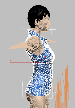

  3. [オブジェクト](Object)ロールアウトで[ローカル シミュレーション (ダンピング)](Simulate Local (Damped))をクリックします。
    [布地](Cloth)モディファイヤは、時間の経過に伴うアニメーションのシミュレーションを実行します。布地がボディにきつくフィットている場合は、[ローカル シミュレーション(ダンピング)](Simulate Local (Damped))を再度クリックしてオフにします。
    注: [ローカル シミュレーション(ダンピング)](Simulate Local (Damped))ではなく[ローカル シミュレーション](Simulate Local)をクリックすると、プルオーバーの縫い目が不適切にフィットし、不要な突起ができます。その場合は、シミュレーションを 元に戻して、[ローカル シミュレーション(ダンピング)](Simulate Local (Damped))を使用します。
  4. 近くに寄って見ると、縫い目が完全に閉じられていないことに気付きます。
    この問題を修正するために、[シミュレーション パラメータ](Simulation Parameters)ロールアウトに切り替えます。[ソーイング スプリングを使用](Use Sewing Springs)をオフにします。
  5. [オブジェクト](Object)ロールアウトで、[ローカル シミュレーション(ダンピング)](Simulate Local (Damped))を再度クリックします。
    [布地](Cloth)モディファイヤがさらにシミュレーションを実行し、パネルの隙間を閉じます。
  6. パネルが 1 つにつながったら、[ローカル シミュレーション(ダンピング)](Simulate Local (Damped))を再度クリックしてオフにします。
    注: [オブジェクト](Object)ロールアウトには、いくつかのシミュレート ボタンがあります。[ローカル シミュレーション](Simulate Local)と[ローカル シミュレーション(ダンピング)](Simulate Local (Damped))は、キャラクタに衣服をフィットさせます。アニメーションは作成しません。ここでアニメーションを再生すると、モデルはプルオーバーから抜け出して歩きます。
    [ローカル シミュレーション(ダンピング)](Simulate Local (Damped))は、[シミュレーション ローカル](Simulate Local)よりもゆっくり実行されます。これは衣服をフィットさせている場合に便利です。[ローカル シミュレーション](Simulate Local)の速度が原因で、しわの領域ができてきれいに見えない場合があります。
    [シミュレート](Simulate)ボタンではアニメーションが生成されます。このボタンは後のセクションで使用します。

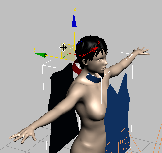

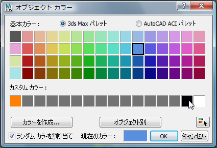

プルオーバーのカラーを変更する:
  1. [名前とカラー](Name And Color)領域でプルオーバーのカラー見本をクリックします。
  2. [オブジェクト カラー](Object Color)ダイアログ ボックスで、黒のカラー見本をクリックし、[OK]をクリックします。
