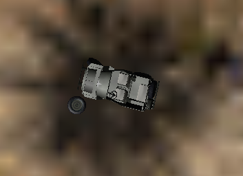

  1. トップ ビューポートで、大破したジープの周囲の領域を 拡大します。
    ジープは道の上にあります(地形の右側寄り)。

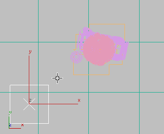

  5. トップ ビューポートで、ジープ全体をドラッグしてパーティクル フロー ソース アイコンを作成します。
  6. [修正](Modify)パネルに切り替えます。[エミッション](Emission)ロールアウトで、[アイコン タイプ](Icon Type)を[長方形](Rectangle)から[円](Circle)に変更します。
  7. また、[エミッション](Emission)ロールアウトで、円の[直径](Diameter)を 3.0 に設定します。
    パーティクルは、ジープ自体よりも少し小さいこの円の領域から放出されます。

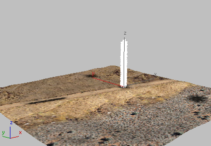

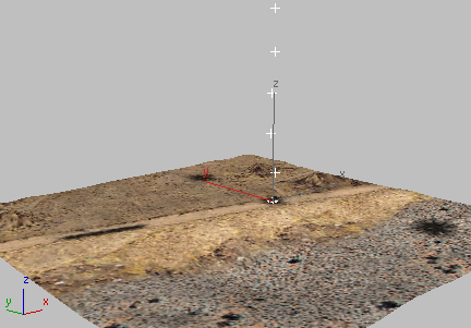

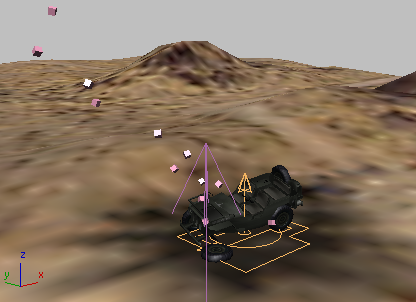

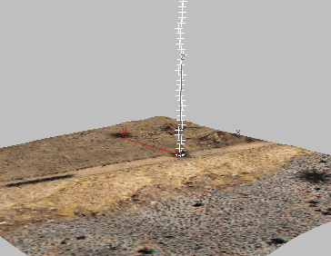

  9. タイム スライダをドラッグすると、正投影ビューポートでパーティクルが下に放出されているのを見ることができます(正投影ビューポートでしか見えません)。これはトップ ビューでアイコンを作成したときの既定値の方向です。

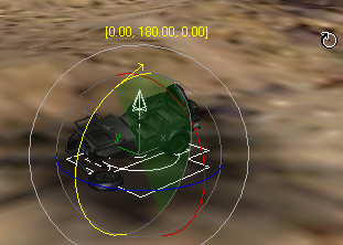

  10. パース ビューポートをアクティブにします。 ([選択して回転](Select And Rotate))と ([角度スナップ切り替え](Angle Snap Toggle))をオンにし、矢印がまっすぐ上を向くように、パーティクル フロー アイコンを Y 軸を中心に約 180 度回転します。
  11. タイム スライダを再びドラッグします。
    今度はパーティクルは下ではなく上に移動し、4 つのビューポートすべてで見ることができます。
現時点では、パーティクルはフレーム 0から 30 の間の 1 回の爆発で、それ以上のパーティクルは表示されません。次の手順では、これを修正し、さらにパーティクルのその他の動作をセットアップします。

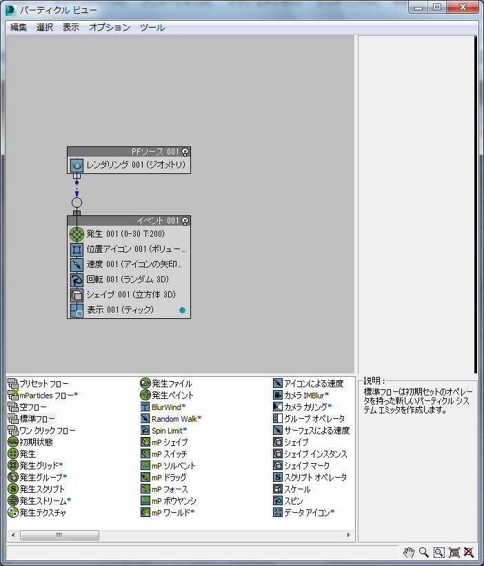

  1. [修正](Modify)パネルに切り替えます。[設定](Setup)ロールアウトで[パーティクル ビュー](Particle View)をクリックします。
    3ds Maxによって[パーティクル ビュー](Particle View)ウィンドウが開きます。
    パーティクル ビューは、パーティクル フローシステムのメインのインタフェースです。ここでパーティクルの動作を追加して調整します。ウィンドウのメインの領域は、左上のイベント表示です。ここには既に作成したイベントが表示されます。左下の「コンテナ」には、イベント表示に追加できるオペレータが表示されます。
    現時点では、イベント表示にはシーンに追加した PF Source 01 オペレータと Event 01 が表示されています。Event 01 には、今のところは既定の設定が含まれています。

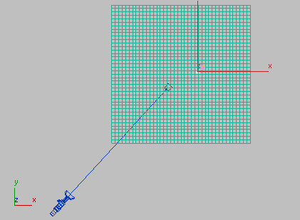

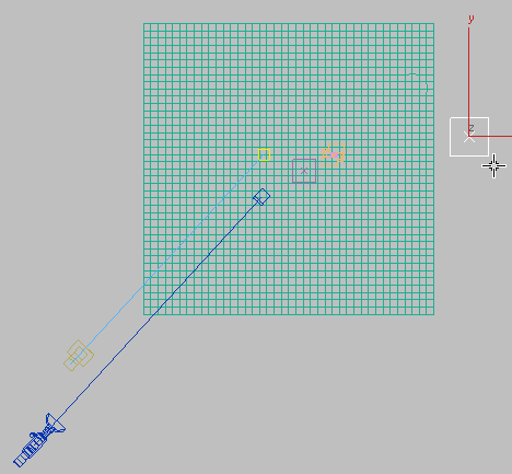

  5. トップ ビューポートで、[風](Wind)スペース ワープをパーティクル フロー ソース アイコンのちょうど左下(南西)にドラッグして作成します。
    [風](Wind)スペース ワープ アイコンは、矢印が出ている正方形です。シェーディングされたビューポートでは正方形は地表によって隠れていますが、パース ビューポートで矢印がよく見えます。
  6. [風](Wind)スペース ワープの名前を Updraft に変更します。
    このスペース ワープは、炎の熱で発生する上昇気流自体をモデリングします。

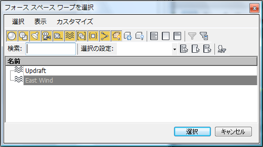

  4. [Force 01]ロールアウトで[リスト別](By List)をクリックします。
    3ds Maxでは[フォース スペース ワープを選択](Select Force Space Warps)ダイアログ ボックスが開きます。
  5. クリックとCtrl+クリックで、East Wind と Updraft の両方のスペースワープをハイライト表示し、[選択](Select)をクリックします。
  6. パーティクル ビューを非表示にします(6)。

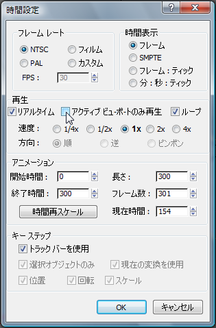

  8. ([時間設定](Time Configuration))をクリックし、[時間設定](Time Configuration)ダイアログ ボックス [再生](Playback)領域で、[アクティブ ビューポートのみ再生](Active Viewport only)をオフにし、[OK]をクリックします。
  9. アニメーションを 再生します。
    濃い煙の流れが Camera01 ビューポートで見えるようになりました。このモーションは 2 つの[風](Wind)スペース ワープでコントロールされており、上昇する際に多少のタービュランスが発生し、西に流れていきます。
