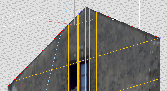

  1. パンして、ルーフラインが見えるようにします。
  2. リボンで、 ([エッジ](Edge))をクリックして[エッジ](Edge)サブオブジェクト レベルをオンにします。
  3. ファサードの上部にあるエッジを クリックします。
    ヒント: 先端付近の非常に小さなエッジは選択しづらい場合があります。[領域内/交差](Window/Crossing)切り替えが ([領域内](Window))になっていることを確認し、エッジの周りでボックスをドラッグします。+クリックして、長いエッジを選択に追加します。

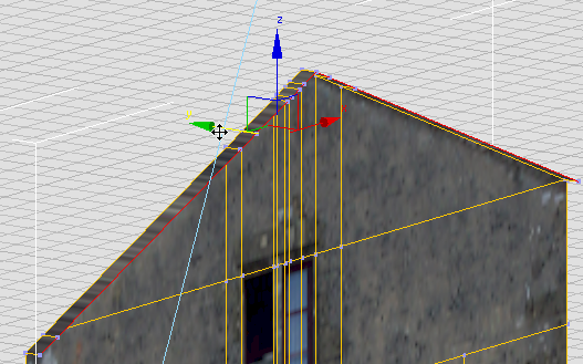

  4. Y 軸に沿ってエッジを少し前に +移動します。

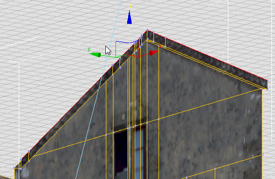

  5. Z 軸に沿ってエッジを少し上に +移動します。

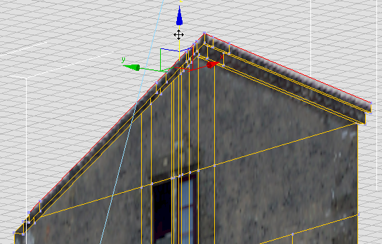

  6. Y 軸に沿ってエッジを前に +移動し、もう一度 Z 軸に沿って上に +移動して、コーニスのモデリングを完了します。
  7. ([エッジ](Edge))をクリックして[エッジ](Edge)サブオブジェクト レベルを終了します。
この時点で、Facade01 で行ったように、必要に応じて、窓とファサード全体に奥行きを追加することもできます。ただし、次のレッスンのサンプル ファイルでは、既に奥行きが追加されています。これで、Facade4 のモデリングが完了しました。残りの作業として、[UVW アンラップ](Unwrap UVW)を使用してテクスチャ マッピングを補正します。アーチはカーブしているため、新しい方法を使って内部の面をマッピングします。
