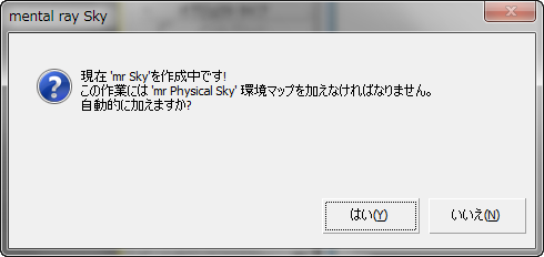

    3ds Max によって[mental ray Sky]ダイアログ ボックスが開き、シーンのバックグラウンド用に「mr Physical Sky」環境マップを追加するかどうかを確認するメッセージが表示されます。
    注: 既定のツール オプション セットを使用している場合にのみ、3ds Max によってこのダイアログ ボックスが表示されます。ダイアログ ボックスが表示されない場合は、[環境と効果](Environment And Effects)ダイアログ ボックスを開き、[環境](Environment)パネル[共通パラメータ](Common Parameters)ロールアウト[バックグラウンド](Background)領域で、[環境マップ](Environment Map)ボタンをクリックして自分でシェーダを割り当てます。
    このツールの既定値の設定を復元するには、[カスタマイズ](Customize)メニューから[カスタム UI と既定値の切り替え](Custom UI And Defaults Switcher)を選択し、[ツールオプションの初期設定と UI レイアウトを選択](Choose Initial Settings)ダイアログ ボックス [ツールオプションの初期設定](Initial Settings For Tools Options)で[DesignVIZ.mentalray]を選択します。
  5. [はい](Yes)をクリックします。

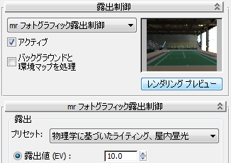

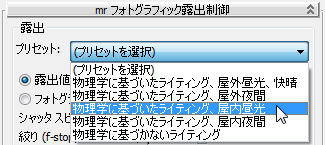

  4. [mr フォトグラフィック露出制御](mr Photographic Exposure Control)ロールアウト [露出](Exposure)領域 [プリセット](Preset)ドロップダウン リストから[物理学に基づいたライティング、屋内昼光](Physically Based Lighting, Indoor Daylight)を選択します。
    [露出値](Exposure Value)が 15 から 10 に変更され、レンダリング プレビューのサムネイルが若干明るくなります。
  5. [露出値 (EV)](Exposure Value (EV))を 10.0 から 9.0 に変更します。
    プレビューが更新されて、新しい設定の効果が表示されます。

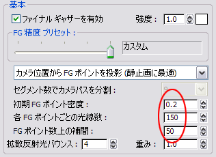

  2. [レンダリング設定](Render Setup)ダイアログ ボックス [グローバル イルミネーション](Global Illumination)タブ [ファイナル ギャザー(FG)](Final Gathering (FG))ロールアウト [基本](Basic)領域で、[初期 FG ポイント密度](Initial FG Point Density)を 0.2、[各 FG ポイントごとの光線数](Rays Per FG Point)を 150、[FG ポイント数上の補間](Interpolate Over Num FG Points)を 50 に設定します。
    このように設定すると、シーン内のほとんどのノイズ アーティファクトが消去され、計算時間も比較的短くてすみます。
