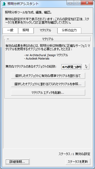

  1. メイン メニューから、[照明分析](Lighting Analysis) [照明分析アシスタント](Lighting Analysis Assistant)を選択します。
    3ds Max によって[照明分析アシスタント](Lighting Analysis Assistant)ダイアログ ボックスが開きます。このダイアログ ボックスで、シーンの照明分析に使用するツールをアクティブにして編集します。
    注: 照明分析アシスタントは、3ds Max でのみ使用可能です。
    修正しなければならない無効な設定が存在する場合、ダイアログ ボックス下部の[ステータス](status)行にその数が表示されます。
  2. [マテリアル](Materials)タブに移動します。
    照明分析ツールを使用する場合、シーン内のすべてのオブジェクトに物理的に正確なサーフェス マテリアルが適用されている必要があります。mental ray Arch & Design マテリアルまたは Autodesk マテリアルのいずれか(Autodesk Material Library のマテリアルを含む)が割り当てられているオブジェクトだけが有効です。その他のマテリアルはすべて無効と見なされます。マテリアルが割り当てられていないオブジェクトも無効として処理されます。
    [マテリアル](Materials)ロールアウト [無効なマテリアルのあるオブジェクトの総数](Total Objects With Invalid Materials)ボックスに、シーン内に 875 個の無効なオブジェクトが存在することが示されます。これらのオブジェクトを修正する必要があります。

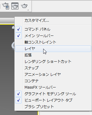

  2. メイン ツールバーの空のグレーの領域を右クリックし、[レイヤ](Layers)を選択します。
    3ds Max によって[レイヤ](Layers)ツールバーが開きます。Seats という名前のレイヤがあらかじめ作成されています。

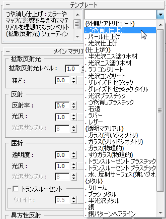

  8. [テンプレート](Templates)ロールアウトで、リストから[つや消し仕上げ](Matte Finish)を選択します。
    これにより、マテリアルに中程度の反射の効果が追加されます。

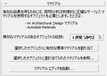

  1. [照明分析アシスタント](Lighting Analysis Assistant)ダイアログ ボックスで、[ステータスを更新](Update Status)をクリックします。
    [マテリアル](Materials)ロールアウトで[無効なマテリアルのあるオブジェクトの総数](Total Objects With Invalid Materials)フィールドが更新され、無効なマテリアルが適用されたオブジェクトが 1 つだけ残っていることが示されます。

  6. [テンプレート](Templates)ロールアウトで、リストから[つや消し仕上げ](Matte Finish)を選択します。

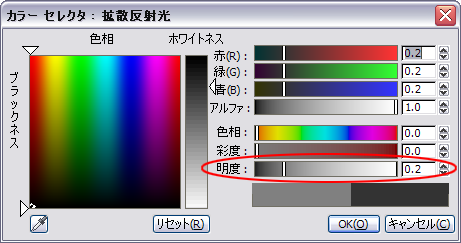

  7. [メイン マテリアル パラメータ](Main Material Parameters)ロールアウト [拡散反射光](Diffuse)領域でカラー見本をクリックします。
  8. [カラー セレクタ](Color Selector)で、HSV の[明度](Value)を 0.2 に変更します。
    これで、マテリアルの反射率が低くなります。

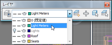

  1. [レイヤ](Layers)ツールバー [レイヤ](Layers)リストから、[ライトメータ](Light Meters)を選択します。
    これから作成するすべてのライトメータは、後で簡単に選択できるようにこのレイヤに追加されます。

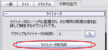

  4. [照明分析アシスタント](Lighting Analysis Assistant)ダイアログ ボックスで[分析の出力](Analysis Output)パネルに移動し、[ライトメータ](Light Meters)ロールアウトで[ライトメータを作成](Create A Light Meter)をクリックします。
  5. トップ ビューポートで、テニス コートの左下隅をクリックしてライトメータを作成し、ライトメータのギズモがコートのサーフェス全体を覆うように対角線上にドラッグします。マウス ボタンを放します。
    照明分析の対象となるテニス コートのサーフェス
  6. 右クリックして、ライトメータ ヘルパー オブジェクトの作成を終了します。
    既定では、3ds Max によって、3 x 3 グリッドのライト サンプル ポイントが作成されます。サンプル密度を増やす必要があります。
