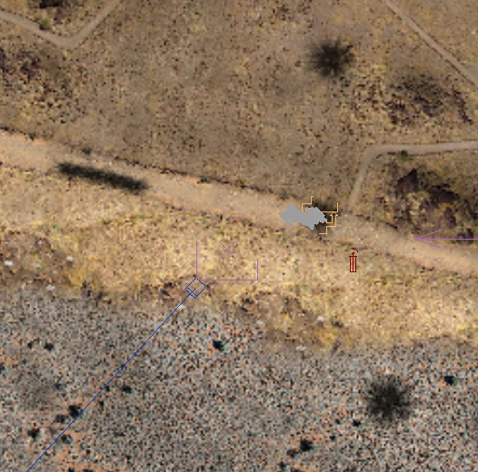

  3. [作成](Create)パネルで ([ヘルパー](Helpers))をオンにします。ドロップダウン リストから[パーティクル フロー](Particle Flow)を選択し、[オブジェクト タイプ](Object Type)ロールアウトで[Particle Paint]をクリックしてオンにします。
  4. トップ ビューポートで、ジープの近くをドラッグして Particle Paint ヘルパーを作成します。
  5. [セットアップ](Setup)ロールアウトで[ブラシ半径](Brush Radius)の値を 2.0 に変更します。
  6. トップ ビューポートのシェーディングを[スムーズ + ハイライト](Smooth + Highlights)に戻します。Plane01 オブジェクトを 選択し、 ([選択図形ズーム](Zoom Extents Selected)) を選択して、このナビゲーション ボタンをクリックします。
  7. 焦げた跡がよく見えるように、 もう少し拡大します。
  8. ([ビューポート最大化切り替え](Maximize Viewport Toggle))をクリックしてトップ ビューポートを最大化します。
  9. Particle Paint ヘルパーを再度 選択し、 [修正](Modify)パネルに切り替えます。
  10. [セットアップ](Setup)ロールアウトで[フリーハンド ペイント](Freehand Paint)をオンにします。

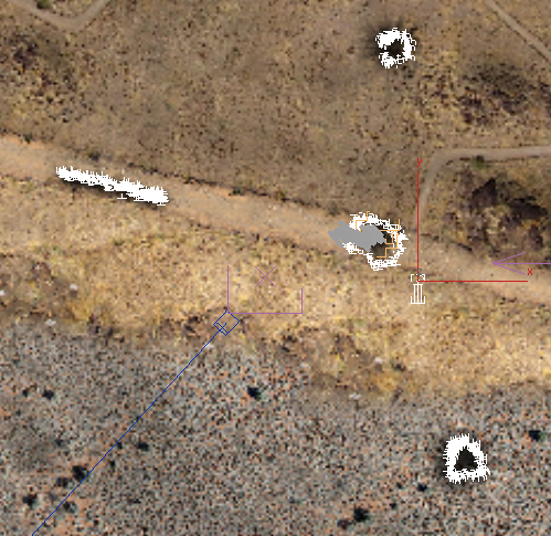

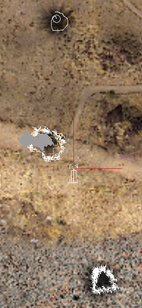

  11. [フリーハンド ペイント](Freehand Paint)がアクティブな状態で、クリックし、1 つのストークでドラッグして大破したジープの周囲に大まかな円をペイントします。
    マウスを放すと、3ds Max により、ペイントしたパスに沿って多数のティックが表示されます。
    各ティックはパーティクル シードです。最終的に、これがパーティクル フロー システムのパーティクルを生成します。
  12. 地表の右下(南東)と右上(北東)の 2 つの焦げた領域にも、同じような円のストロークを作成します。
  13. 地表の左(西)の領域にある、道路の細長い焦げた領域では、前後のストローク 1 つでペイントします(つまり、1 回の[フリーハンド ペイント](Freehand Paint)カーソルの動きで細長い領域を 2 回通過します)。
  14. [フリーハンド ペイント](Freehand Paint)を右クリックしてオフにします。
    シーンにはパーティクル シードのある領域が 4 つできているはずです。右(東)の 3 つの円形状の焦げた領域と、左(西)の細長い領域です。

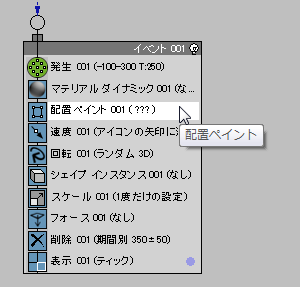

Placement Paint オペレータを追加する:
  1. パーティクル ビューを表示します(6)。

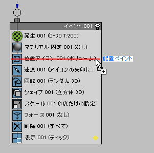

  2. Placement Paint オペレータをコンテナからドラッグし、Event 01 の Position Icon オペレータの上にドロップして Position Icon と置き換えます。
  3. Placement Paint オペレータをクリックしてハイライト表示します。
    Placement Paint エントリの後に「( ??? )」と表示されています。これは Particle Paint ヘルパーをまだ割り当てていないことを示します。
  4. ビューポート内の Particle Paint ヘルパー アイコンが見えるように、[パーティクル ビュー](Particle View)ウィンドウを移動します。
  5. Placement Paint のロールアウトで、[パーティクル ペイント ヘルパー](Particle Paint Helper)ボタンをクリックします(最初は「None」と表示されています)。
  6. ビューポートで Particle Paint ヘルパー アイコンをクリックします。
    これで、パーティクル フローは、パーティクル生成のジオメトリのソースとして Particle Paint ヘルパーを使用するようになりました。

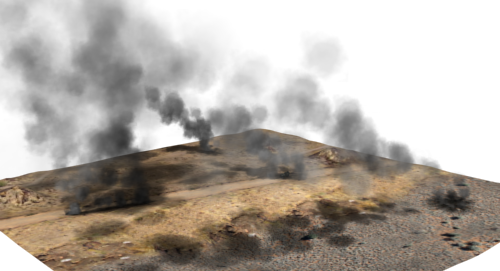

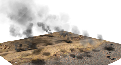

  10. ([最後のフレームに進む](Go To End))をクリックし、フレーム 300 に進みます。Camera01 ビューポートをアクティブにして、 ([レンダリング プロダクション])をクリックします。
    煙は 4 つの焦げた領域すべてから出ています。見栄えはよいですが、同じ数のパーティクルが 4 つの領域で共有されているため、少しまばらです。

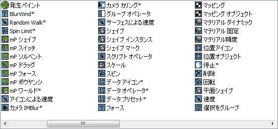

Spawn オペレータを追加してパーティクルの数を増やす:
    煙のパーティクルの数を増やす方法の 1 つは、Birth オペレータの[量](Amount)の値を増やすことです。しかし、このレッスンでは、Spawn テストを使用してパーティクルの数を調整します。これは実用的な代替技法です。また、[スポーン](Spawn)を使用すると、次のレッスンの残り火の作成でも役立ちます。
    コンテナ内の、黄色のひし形アイコンがついているアクションは、テストと呼ばれています。
    パーティクル ビューのコンテナ内のテスト エントリ

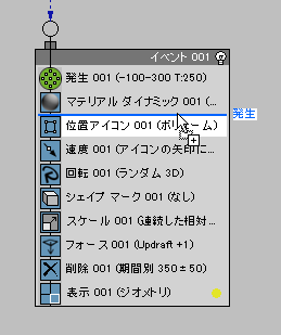

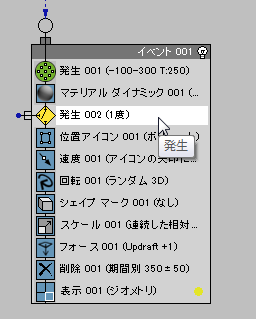

  1. Spawn テストをドラッグし、Event 01 の Material Dynamic オペレータと Placement Paint オペレータの間にドラッグします。
  2. Spawn テストをクリックしてハイライト表示します。
  3. Spawn のロールアウトで、[分裂数 #](Offspring #)を 2 に、[スポーン率 %](Spawnable %)を 60.0 に変更します。
    これによって、オリジナルのパーティクルの 60 パーセントを使用して、各オリジナルから 2 つの子パーティクルをスポーンするように、パーティクル フローに指示します。

  5. フレーム 300 に移動し、 シーンをレンダリングします。
    煙がかなり濃くなりました。
