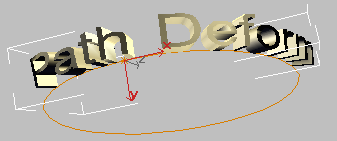

例: [パス変形](PathDeform)モディファイヤを使用してテキストを曲げるには:
  1. トップ ビューポートで、100 単位の半径の円を作成します。
  2. フロント ビューポートで、6 ~ 7 文字で、サイズ 25 のテキスト シェイプを作成します。(既定値の「MAX テキスト」でもかまわない。)
  3. [押し出し](Extrude)モディファイヤをテキスト シェイプに適用して[量](Amount)を -5.0 に設定します。
  4. メイン ツールバーで、[参照座標系](Reference Coordinate System)を[ローカル](Local)に設定します。
    押し出されたテキスト オブジェクトの座標軸を見てみると、その Z 軸がワールド空間について後ろから前に向いているのがわかります。
  5. [パス変形](PathDeform)オブジェクト空間モディファイヤをテキスト オブジェクトに適用して、[パスを選択](Pick Path)ボタンをクリックし、続いて円を選択します。3ds Max
    円形のギズモが表示されます。 円はテキスト オブジェクトのローカル Z 軸を通ります。その向きのために、効果は小さいものの、トップビューから見るとくさび形に少し変形していることがわかります。
  6. [パス変形軸](Path Deform Axis)領域で、[Y]オプション、次に[X]オプションを選択します。
    指定した軸を通過するように円のギズモが回転し、回転するたびにテキスト オブジェクトは変形していきます。
  7. [パーセント](Percent)編集ボックスを調整してその効果を確認し、次にそれを 0 に設定します。[ストレッチ](Stretch)、[回転](Rotation)、[ツイスト](Twist)にも同じ手順を繰り返してから、すべて元の値に戻します。
    ヒント: [ツイスト](Twist)と一緒に キーを使用すると、効果を増幅させることができます。
  8. [反転](Flip)のオン/オフを切り替えて、パスの方向を切り替えます。
  9. スタック表示内で、[ギズモ](Gizmo)サブオブジェクト レベルを選択し、ギズモ パスを任意の場所へ移動します。
    テキスト オブジェクトは、ギズモに対する相対位置によってさらに変形します。
  10. モディファイヤ スタックで、元の円シェイプを選択して、サブオブジェクト選択をオフにします。
  11. 円の半径を調整します。
    ギズモはシェイプ オブジェクトのインスタンスであるため、テキスト オブジェクトの変形が変ります。
