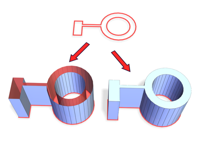

[押し出し](Extrude)モディファイヤでは、シェイプ オブジェクトに奥行きを追加し、そのシェイプをパラメトリック オブジェクトにします。
上: 押し出し前のスプライン
左下: 押し出し後のスプライン、[終点キャップ](Cap End)にチェックマークを付けない場合
右下: 押し出し後のスプライン、[終点キャップ](Cap End)にチェックマークを付けた場合
