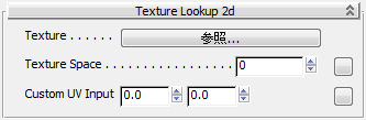

2D ビットマップからテクスチャを取得します。
インタフェース
[Texture Lookup 2d]ロールアウト
Texture
出力するテクスチャです。
Texture Space
使用するテクスチャ空間を指定します。範囲は 0 ~ 3 です。
Custom UV Input
テクスチャの UV 座標を設定します。
右にあるマップ ボタンは[マップ](Maps)ロールアウトへのショートカットです。

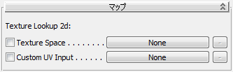

[マップ](Maps)ロールアウト
このロールアウトにあるコントロールを使用すると、Texture Lookup 2d シェーダの基本パラメータにシェーダを割り当てることができます。これは、標準マテリアルのコンポーネントとしてマップを使用する場合と似ています。シェーダを追加することで、複雑な効果を生成するシェーダ ツリーを作成できます。
コンポーネントのボタンをクリックしてマテリアル/マップ ブラウザを表示し、マップまたはシェーダを割り当てます。左にあるチェック ボックスを使って、マップの効果のオン、オフを切り替えます。
メインの各シェーダ ボタンの右にあるボタンは、複数のパラメータを返すシェーダに使用するもので、非アクティブになっています。
