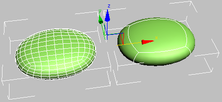

Isoラインを表示
オンの場合、スムージング前のオブジェクトのオリジナルのエッジである面分割線のみが 3ds Max に表示されます。このオプションを使用することの利点は、表示が整然とすることです。オフにすると、3ds Max には NURMS サブデ ビジョンによって追加されたすべての面が表示されるので、[反復](Iterations)の設定が多いほど、大量のラインが表示されることになります(「[表示](Display)領域」を参照)。 既定値ではチェックマークが付いています。
スムージングしたボックスで[面分割線を表示](Isoline Display)のチェックマークを消した場合(左)と、チェックマークを付けた場合(右)
注: [編集可能ポリゴン](Editable Poly)オブジェクトにモディファイヤを適用すると、[面分割線を表示](Isoline Display)オプションの効果がキャンセルされて、オブジェクトのすべてのポリゴンを表示するようにワイヤフレーム表示が元に戻ります。しかし、[メッシュ スムーズ](MeshSmooth)モディファイヤの場合には、必ずしもそうなりません。大部分の変形およびマッピング モディファイヤでは面分割線での表示が維持されますが、選択モディファイヤ([ボリューム選択](Volume Select)を除く)や変換モディファイヤなどでは内部エッジが表示されるようになります。
