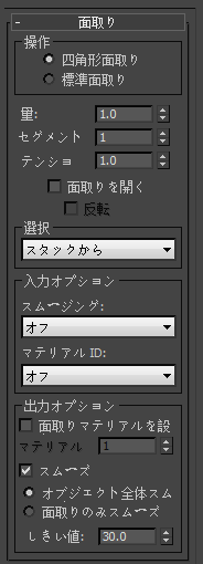

インタフェース
操作
基本的な面取り方法を選択します。
  • [四角形面取り](Quad Chamfer)面取りサブオブジェクトが四辺形のみを生成します。補助的に生成されたジオメトリ(面取りサブオブジェクトに隣接する領域など)には三角形が含まれる場合があります。
  • [標準面取り](Standard Chamfer)面取りサブオブジェクトが四辺形と三角形を生成します。
1. 元のエッジの選択
2. 四角形面取り(セグメント = 2、テンション = 0.5)。コーナーの新しいポリゴンはすべて四角形になります。
3. 標準面取り(セグメント = 2)。コーナーの新しいポリゴンは四角形と三角形になります。
距離単位での面取りの範囲です。既定値は 1.0 です。
セグメント
(エッジのみ)面取りする領域にポリゴンが追加されます。結果は面取りのタイプによって異なります。
  • [標準面取り](Standard Chamfer)面取り処理によって各面取りエッジが[セグメント](Segments)値の数のポリゴンと置き換えられます。また、同一平面上にないポリゴン間の面取りエッジの[セグメント](Segments)値を増やすことで、面取り領域に丸みを付けることができます。
  • [四角形面取り](Quad Chamfer)各面取りエッジの周囲に([セグメント](Segments)値の 2 倍の数の)新しいポリゴンを作成します。たとえば、[セグメント](Segments)を 3 に設定すると、エッジごとに 6 つの新しいポリゴンが作成されます。使用する[セグメント](Segments)値を大きくすることで、[テンション](Tension)値に応じて面取りの丸みも大きくなります。
上記の図では、同じ[セグメント](Segments)値を使用したときに 2 つの方法で生成されるポリゴンの数の違いが示されています。
テンション
(四角形面取りのみ)同一平面上にないポリゴン間のエッジを面取りすることによって生成される新しいポリゴンの間の角度を決定します。既定値の 1.0 では、各面取りエッジからのすべての新しいポリゴンは平坦になります。[テンション](Tension)値を小さくすると、角度が大きくなります。[セグメント](Segments)値とエッジのいずれかの側のポリゴン間の元の角度が十分に大きい場合には、これにより新しいポリゴンに曲率が生まれます。0.0 では、新しいポリゴンは元のポリゴンと同じ位置を占めます。
[テンション](Tension)設定は共有面のポリゴン間のエッジから生成されるポリゴンに影響しません。面取りエッジに隣接する元のポリゴン間の角度が大きいほど、大きな曲率が使用できます。
1. 元のエッジの選択
2. テンション = 1.0
3. テンション = 0.5
4. テンション = 0.0
ヒント: [テンション](Tension)値を減らしても目的の曲率が得られない場合には、[セグメント](Segments)値を増やしてみてください。
面取りを開く
面取り後に、面取り操作で作成されたすべての面を削除します。
反転
面取り後に、面取り操作で作成された面を除くすべての面を削除します。[面取りを開く](Open Chamfer)がオンで、アクティブな操作が[四角形面取り](Quad Chamfer)の場合にのみ使用できます。
選択
面取りが適用されるサブオブジェクト選択対象の指定を有効にします。
アクティブな対象を除いて、サブオブジェクト レベルで選択対象に[面取り](Chamfer)モディファイヤを適用することができます。たとえば、編集可能ポリゴン オブジェクトがあり、オブジェクトの別のパーツで頂点とエッジが選択されていて、[Chamfer](面取り)モディファイヤを適用する前に[エッジ](Edge)サブオブジェクト レベルにアクセスするものとします。名前に Verts または Vertices の含まれている[選択](Selection)オプションを使用すると、モディファイヤはエッジ選択対象に影響せず、選択された頂点に対して適用されます。
ドロップダウン リスト ボックスから選択します
  • [スタックから](From Stack): 現在のサブオブジェクト レベルで選択対象を面取りします。アクティブなサブオブジェクト レベルがない場合、すべてのエッジを面取りします。これが既定の[選択](Selection)オプションです。
    注: サブオブジェクト選択は、[面取り](Chamfer)モディファイヤのすぐ下でスタック レベルでアクティブである必要があります。たとえば、[エッジ](Edge)サブオブジェクト レベルがアクティブでエッジの選択されている編集可能ポリゴン オブジェクトがあるとします。そして、サブオブジェクト レベル(既定では、[オブジェクト](Object)または[トップレベル](Top-level))の選択または変更を行わずに[ポリゴンを選択](Poly Select)モディファイヤを適用するとします。この時点でスタックにはアクティブなサブオブジェクト選択がないため、続けて既定の[スタックから](From Stack)オプションがアクティブな[面取り](Chamfer)モディファイヤを適用すると、単純にすべてのエッジが面取りされます。
  • [選択されたエッジ](Selected Edges): 現在のサブオブジェクト レベルにかかわらず、選択されているエッジを面取りします。
  • [選択された面のエッジ](Selected Face Edges): 現在のサブオブジェクト レベルにかかわらず、選択されている面のエッジを面取りします。
  • [選択された面の境界](Selected Faces Border): 現在のサブオブジェクト レベルにかかわらず、面選択の外周のエッジのみを面取りします。
  • [選択されたエッジの頂点](Edge Verts Selected): 現在のサブオブジェクト レベルにかかわらず、両方の頂点が選択されているエッジのみを面取りします。
  • [すべてのエッジ](All Edges): 現在のサブオブジェクト レベルにかかわらず、オブジェクトのすべてのエッジを面取りします。
  • [選択された頂点](Selected Vertices): 現在のサブオブジェクト レベルにかかわらず、選択されている頂点のみを面取りします。
  • [すべての頂点](All Vertices): 現在のサブオブジェクト レベルにかかわらず、オブジェクトのすべての頂点を面取りします。
[入力オプション](Input Options)領域
これらのオプションでは、初期選択よりも詳細に入力エッジの制限を指定できます。スムーズ エッジまたは非スムーズ エッジのみを面取りすることや、同じマテリアル ID を持つポリゴン グループの境界内や境界上にあるエッジのみを面取りすることができます。
スムージングの入力
モディファイヤが隣接面のスムージングに基づいて入力エッジを扱う方法を指定します。ドロップダウン リスト ボックスから選択します
  • [オフ](Off): スムージング グループは面取りに影響しません。
  • [スムーズ エッジ](Smoothed Edges): 同じスムージング グループに属する面の間の入力エッジのみを面取りします。
  • [非スムーズ エッジ](Unsmoothed Edges): 同じスムージング グループに属さない面の間の入力エッジのみを面取りします。
マテリアル ID
モディファイヤが隣接面のマテリアル ID の割り当てに基づいて入力エッジを扱う方法を指定します。ドロップダウン リスト ボックスから選択します
  • [オフ](Off): マテリアル ID は面取りに影響しません。
  • [異なるマテリアル](Different Materials): 異なるマテリアル ID が割り当てられている面の間の入力エッジのみを面取りします。
  • [同一マテリアル](Same Materials): 同一マテリアル ID が割り当てられている面の間の入力エッジのみを面取りします。
[出力オプション](Output Options)領域
面取りマテリアルを設定
オンの場合、面取りによって生成される新しいポリゴンに、指定したマテリアル ID (以下を参照)が適用されます。
マテリアル ID
[面取りマテリアルを設定](Set Chamfer Material)がオンの場合、マテリアル ID が新しいポリゴンに適用されます。
スムーズ
オンの場合、面取り後にスムージング グループが適用されます。以下のいずれかのオプションを選択します。
  • [オブジェクト全体スムーズ](Smooth Entire Object) - 隣接ポリゴン間の角度に基づいて、スムージング グループをオブジェクト全体に適用します。隣接するポリゴンは、両者の法線の間の角度がこのボタンの右にある編集ボックスで設定されるしきい値角度未満であれば、どれも同じスムージング グループに入れられます。
  • [面取りのみスムーズ](Smooth Chamfers Only) - 隣接ポリゴン間の角度に基づいて、面取り処理で作成された新しいポリゴンにスムージング グループを適用します。隣接するポリゴンは、両者の法線の間の角度がこのボタンの右にある編集ボックスで設定されるしきい値角度未満であれば、どれも同じスムージング グループに入れられます。
しきい値
[スムーズ](Smooth)がオンの場合、隣接する 2 つの面は、両者の法線の間の角度がしきい値より小さい場合は、同じスムージング グループに入ります。
