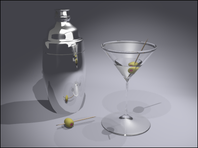

低いサンプリングでレンダリングしたシーンはぎざぎざで不正確になる。サンプリング範囲: 1/64 から 1/4
同じシーンを高いサンプリングでレンダリングするとエッジがスムーズになる。サンプリング範囲: 1 から 16

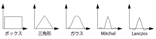

mental ray レンダラーには、ボックス、ガウス、三角形、Mitchell、Lanczos の 5 つのフィルタ方式があります。既定値では、ボックスが最も高速です。最も正確な結果が得られることが多いのは、Mitchell です。ボックスでは、サンプリング結果に重みを付けず、均等に結合することでフィルタリングします。その他のフィルタでは、それぞれ特定のカーブを使用してサンプリング結果に重みを付けてから結合します。
サンプリング結果に重みを付けるために使用されるカーブ(近似値)

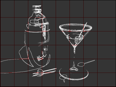

[診断](Diagnostics)ロールアウトで診断を有効にし、サンプリング レートを選択して、シーンをレンダリングすることができます。サンプリング レート診断ツールでは、特定のシーンで特定のサンプリング方式がどのように動作するかを示す図解レンダリングを生成します。
サンプリング レートの診断表示をオンにしてレンダリング。サンプリング範囲: 1 から 16
各ピクセルの強度は、その範囲内および下側と左側のエッジ上で収集されたサンプル数を示します。ピクセルが明るいほど、サンプル数が多いということです。全体として、サンプル表示レンダリングは、最も明るいピクセルが最大数のサンプルを持っているように正規化されます。さらに、赤色の境界は、サンプリング タスクの境界を示します。
