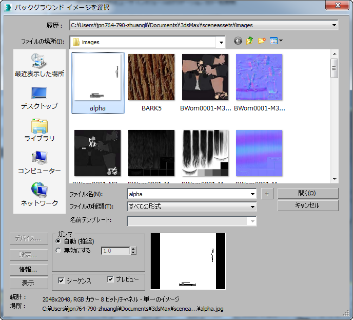

[バックグラウンド イメージを選択](Select Background Image)ダイアログ ボックスでは、ビューポート バックグラウンドに表示する 1 つまたは連続したファイルを選択できます。
ビューポート バックグラウンドとして空のイメージを使用した都市の風景
連続番号の付いた複数のファイルをイメージ ファイル リスト(IFL)に変換することもできます。これは、[IFL マネージャ](IFL Manager)ユーティリティを使用して行う処理と同じです。
ビューポートのバックグラウンド イメージを選択するには:
[ビューポート バックグラウンド](Viewport Background)
[ビューポート バックグラウンド](Viewport Background)を選択します。 一連の静止イメージをビューポートのバックグラウンドとして選択するには:
[ビューポート バックグラウンド](Viewport Background)を選択します。 ファイルには連続番号が付いている必要があります(たとえば、image01.bmp、image02.bmp、image03.bmp など)。
Image File List (IFL)がターゲット フォルダに保存されます。

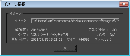

ファイルに埋め込まれた値がある場合は、このダイアログ ボックスにその値が表示されます。値がない場合は、「N/A」と表示されます。
出力ファイルのガンマ オプションを設定するには、[基本設定](Preferences)ダイアログ ボックスの[ガンマ](Gamma)パネル([カスタマイズ](Customize)
[基本設定](Preferences)
[ガンマ](Gamma))で[ガンマ補正を使用](Enable Gamma Correction)をオンにしておく必要があります。このオプションがオフになっていると、[バックグラウンド イメージを選択](Select Background Image)ダイアログ ボックスの[ガンマ](Gamma)コントロールを使用できません。
ほとんどのシーンでは、ガンマ処理設定を[Automatic](自動)にしておきます。
