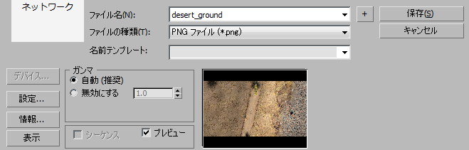

ビットマップ ファイルを保存するときに、可能になっている場合は 3ds Max によってガンマ値が保存されます。やはり、8 ビットと 16 ビット形式では 2.2、浮動小数点または対数形式では 1.0 のガンマが使用されます。

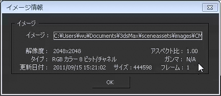

特定のファイルに埋め込まれたガンマ値があるかどうかを判断するには、ビットマップ ファイルのダイアログ ボックスで[情報](Info)ボタンをクリックします。
ガンマのフィールドがある場合は、情報ダイアログ ボックスにガンマの値が表示されます。ガンマのフィールドが存在しない場合、またはフィールドが設定されていない場合は、ダイアログ ボックスに[N/A](N/A)と表示されます。

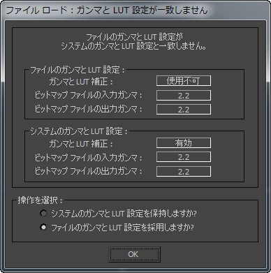

ガンマと LUT 補正の設定は、現在のカスタム UI に対するマーケット既定値と共に保存されます。「カスタム UI と既定値の切り替え」を参照して下さい。3ds Max でアクティブな設定と、ガンマまたは LUT の設定が異なるシーンを開いたり合成しようとすると、現在の設定を使用するか、ロードするファイルの設定を使用するか、いずれかを選択するように促すダイアログ ボックスが表示されます。 たとえば、次のように表示されます。

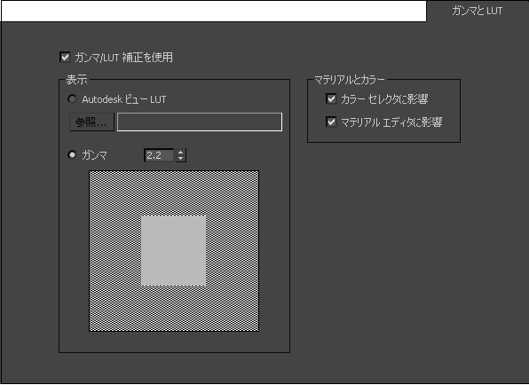

ガンマ補正を有効にするには
[基本設定](Preferences)を選択し、[ガンマと LUT](Gamma And LUT)タブをクリックします。

[表示](Display)のガンマ補正または検索テーブルは、ビューポートとレンダリング フレーム ウィンドウに適用されます。この領域のコントロールを使用して、Autodesk View LUT の読み込み、またはガンマの数値の調整を行います。
既定値では、[ガンマ](Gamma)設定はビューポート表示とレンダリングされるフレーム、カラー セレクタやマテリアル エディタに影響します。これらのスイッチを使用して、これらのダイアログ ボックスのいずれか、または両方のガンマ補正を無効にできます。
