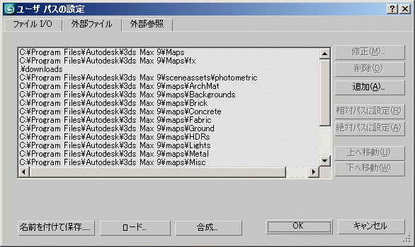

[ユーザ パスの設定](Configure User Paths)ダイアログ ボックスは、3 つのパネルで構成されます。
さらに、ダイアログ ボックスには、右側と下部にコマンド ボタンがあります。

- [上へ移動](Move Up)/[下へ移動](Move Down)
リストでハイライト表示されているパスの位置を変更して、その検索の優先順位を変更できます。[外部ファイル](External Files)パネルと[外部参照](XRefs)パネルでのみ使用可能です。
- 名前を付けて保存
チーム メンバーと共有するため、パス設定を MXP ファイルとして保存できます。
- ロード
MXP ファイルからパス設定をロードします。ロードされた設定は、完全に既存の設定と置き換えられます。
- 合成
MXP ファイルからパス設定をマージします。マージされた設定は、新しいファイルのみに存在するパスを追加し、既存のパスと置き換えます。
たとえば、[ファイル I/O](File I/O)パネル
[Scenes]のパスが ¥scenes (相対パス)に設定されているときに、[Scenes]のパスが UNC パス ¥¥scene_server¥max¥scenes に設定されているパス設定をマージすると、前者のパスが後者のパスと置き換えられます。
- OK
ダイアログ ボックスを閉じて、変更を保存します。
- キャンセル
加えた変更を保存しないでダイアログ ボックスを閉じます。
