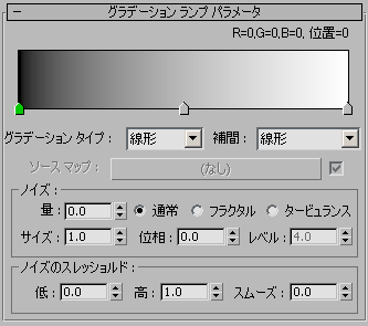

インタフェース
既定値のグラデーションと補間の種類を示すグラデーション バー
- グラデーション バー
- 作成されるグラデーションの、編集可能な表現を表示します。 グラデーションの効果は左(開始点)から右(終了点)へ移動します。
既定値では、赤、緑、青のグラデーションの下端部に、3 つのフラグが表示されます。各フラグでカラー(またはマップ)が制御されます。現在選択されているフラグは緑で表示され、その RGB 値とグラデーション内での位置(0 ~ 100 の範囲)がグラデーション バーに表示されます。各グラデーションは、任意の数のフラグを持つことができます。
グラデーション バーの機能を次に示します。
- バー下端の任意の場所をクリックして追加フラグを作成できます。
- 任意のフラグをドラッグして、そのカラー(またはマップ)のグラデーション内での位置を調整できます。開始フラグ(0 のフラグ #1)および終了フラグ(100 のフラグ #2)は移動できません。その他のフラグは、そのまま配置しておくことも移動することもできます。
- 1 つの位置に複数のフラグを配置することができます。2 つのフラグが同じ位置にある場合、その色の間に小さなエッジが表示されます。3 つまたはそれ以上のフラグが同じ位置にある場合、エッジは強い線になります。

- [グラデーション タイプ](Gradient Type)ドロップダウン リスト
グラデーションの種類を選択します。グラデーションには次の種類があります。いずれもグラデーション全体に影響します。

- [補間](Interpolation)ドロップダウン リスト
補間の種類を選択します。補間には次の種類があります。いずれもグラデーション全体に影響します。

[ノイズ](Noise)領域
- [量](Amount)
- ゼロ以外の場合、ランダムなノイズ効果は、グラデーション ランプのカラー(マップが存在する場合はマップ)の相互作用に基づいてグラデーションに適用されます。値を大きくすれば、それだけ効果が高くなります。指定できる範囲は 0 から 1 です。

[ノイズのしきい値](Noise Threshold)領域
ノイズ値が[低](Low)しきい値より上で[高](High)しきい値より下であると、ダイナミック範囲が広げられ、0 ~ 1 が埋められます。これによりしきい値移行時に不連続性の度合いが小さくなり、エイリアシングの発生の可能性が小さくなります。
