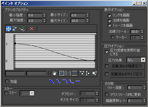

[スキン](Skin)モディファイヤの[ペインタ オプション](Painter Options)ダイアログ ボックスは、[ペインタ オプション](Painter Options)ボタンをクリックすると表示されます。
この同じダイアログ ボックスは、[頂点ペイント](VertexPaint)モディファイヤでも使用されて、ブラシ エンベロープの制御、圧力感度の使用、ミラー ペイント モードへの移行を行います。このダイアログ ボックスにアクセスするには、[頂点ペイント](Vertex Paint)フローティング ボックスの[ブラシ オプション](Brush Options)ボタンをクリックします。

インタフェース
[ブラシのプロパティ](Brush Properties)領域
[最小強度]
ペイントする頂点の重みの最小値を設定します。
[最大強度]
ペイントする頂点の重みの最大値を設定します。
[最小サイズ]
ペイント ギズモの最小サイズを設定します。
[最大サイズ]
ペイント ギズモの最大サイズを設定します。
ブラシ強度のフォールオフ カーブ
このグラフによって、ブラシの中心からの距離が増したときのブラシ強度のフォールオフを指定します。このグラフに対するコントロールは、ロフトの[変形](deformation)ダイアログ ボックスのコントロールと似ています。
加算
このチェック ボックスにチェックマークが付いている場合、ブラシで刷くたびに、既存の頂点の重みが増加します。
ブラシのフォールオフ タイプのクイック設定
ブラシのフォールオフを、[線形](linear)、[スムーズ](smooth)、[低速](slow)、[高速](fast)、[フラット](flat)のいずれかに設定します。
[表示オプション](Display Options)領域
この領域のオプションを使って、ペイント ギズモの外観を設定できます。
リングを描画
ペイント ギズモの一部としてリングが表示されます。
法線を描画
ペイント ギズモの一部として法線矢印が表示されます。
トレースを描画
サーフェス上でのブラシの軌道を示すトレース(一時マーク)を描画します。
法線スケール
ペイント ギズモ内の法線矢印のスケールを設定します。
マーカー
法線矢印の末端に円形のマーカーを表示します。[マーカー](Marker)の横の値は、マーカーの高さを指定します。
[圧力オプション](Pressure Options)領域
圧力感度を使用可能にする
ペイント ギズモ ブラシの圧力感度を有効にします。
圧力効果
圧力感度の影響を受けるブラシ パラメータを選択します。次の 4 つのオプションがあります。[なし](None)、[強度](Strength)、[サイズ](Size)、またはサイズと強度の両方([サイズ/強度](Size/Str))。
定義済みの強度圧力
定義済みの強度圧力を使用する場合は、チェックマークを付けます。ボタンをクリックすると、強度のフォールオフ カーブを表示して編集できます。
定義済みのサイズ圧力
定義済みのサイズ圧力を使用する場合は、チェックマークを付けます。ボタンをクリックすると、サイズのフォールオフ カーブを表示して編集できます。
[ミラー](Mirror)領域
ミラー
オブジェクトの反対側にペイント ギズモをミラーリングする場合は、チェックマークを付けます。ドロップダウン メニューから軸を選択します。この軸を基準としてペイント ギズモがミラーリングされます。ミラーリングはワールド座標系で行われます。
オフセット
ミラー平面を、指定した値だけオフセットします。
ギズモ サイズ
ミラー ギズモのサイズを、指定した値に変更します。
[その他](Other)領域
ツリー深度
ヒット テストに使用するクアッド ツリーのサイズを指定します。[ツリー深度](Tree Depth)に応じて、重みのペイント用に確保されるメモリ量が変化します。大きな値を設定すると、相互作用は高速になりますが、メモリの使用量が増加します。
マウス リリース時に更新
マウス ボタンを押している間はビューポートの更新が行われないようにします。これにより、ワークフローの時間を節約できます。
描画更新レート
ペイントされたサーフェスの更新頻度を指定します。高い値を設定すると、サーフェスの更新頻度は下がります。
