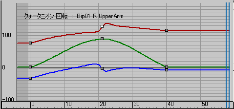

[クォータニオン/オイラー](Quaternion/Euler)ロールアウトでは、既定により、[クォータニオン](Quaternion)オプションがアクティブになっています。
アニメーションは、それぞれ「クォータニオン回転」というラベルが付けられた 3 本の独立した TCB 回転カーブとして表示されます。

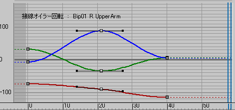

カーブが変換され、オイラー回転が表示されます。これで、カーブの接線ハンドルを使って、カーブの補間を変更できるようになりました。
アニメーションは、それぞれ「接線オイラー回転」というラベルが付けられた 3 本の独立したオイラー カーブとして表示されます。
Biped の姿勢はそのままで、新しい軸配列に合わせてカーブの表示が変化します。
