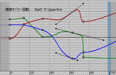

接線オイラー回転カーブ
Biped (重心を含む)上の回転カーブは、オイラー、クォータニオンのどちらで制御されていても、常にローカルの親スペース内に設定されます。
オイラー回転トラックの XYZ ファンクション カーブは、まとめてロックされます。したがって、1 つの軸上で新しいキーを作成すると、他のすべての軸でも新しいキーが作成されます。また、キーをドラッグして移動すると、3 つのすべての軸が移動します。

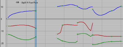

FK キー/IK キーのブレンドは、次の図のようになります。

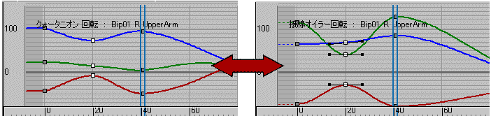

別のコントローラ用にアニメーションを変換しても、内容の整合性は最大限に保たれます。これは、キー補間の結果は異なっていても、キーフレーム化されたポーズは保持されるということです。
クォータニオン回転カーブをオイラー回転カーブに変換した場合、接線キーが[スムーズ](Smooth)に設定されます。一方、オイラー回転カーブをクォータニオン回転カーブに切り替えた場合、接線のベジェ補間は最大限に保持されます。しかし、補間の値が大きすぎて TCB 値で照合できない場合、クォータニオンの制限内に収まるように値を少なくして調整されます。

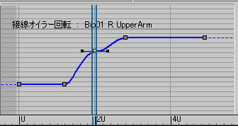

オイラー回転カーブの長い接線
オイラー接線とクォータニオン TCB データは、どちらも個々のキーフレームに格納されます。したがって、オイラー XYZ コントローラを使用する場合は、クォータニオンまたは TCB の制御値([キー情報](Key Info)ロールアウト)を使って、カーブのプロファイルを変更することができます。
