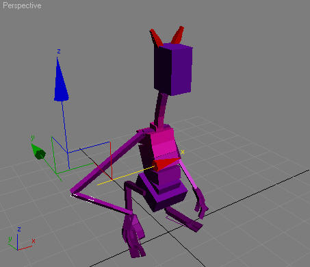

ひじを引っ張ると、隣接するボーンが伸びます。

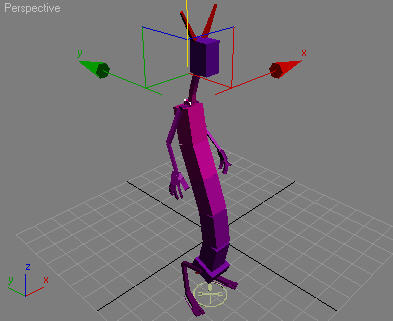

胸部をドラッグすると脊椎が伸びます。

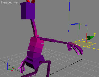

リムをストレッチするには、手のひらをドラッグするだけです。

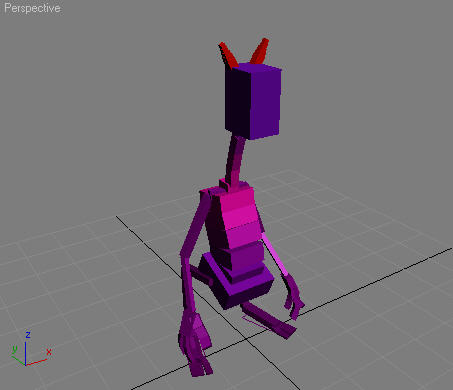

手のひらが選択された状態

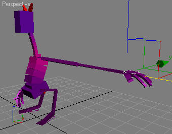

手のひらを移動すると、リムが伸びます。
