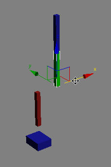

この例では、3 つのエクストラ ボーンのシンプルな階層を使用しています(以下の図を参照)。
予想どおり、ボーンは階層メンバーを変換する標準規則に従って移動します。
[設定モード](SetupMode)領域で[ローカル位置をロック](Lock Local Position)をオンにします。 この状態でボーンを移動しようとしても、位置がロックされているために何も起こりません。

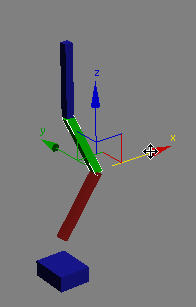

緑のボーンを移動すると、そのローカル位置は変わりませんが、その親ボーン(赤のボーン)が回転し、緑のボーン自体も子ボーン(青のボーン)の方向を向くように回転します。
これにより、緑のボーンを移動すると、赤のボーンが緑のボーンの位置に達するまでストレッチします。
緑のボーンを移動すると、赤と緑の両方のボーンが緑のボーンの位置に達するまでストレッチします。

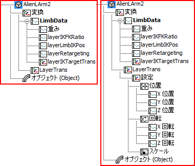

既定値では、CATBone は SetupTM と呼ばれる静的な変換値を使用します。この値は(アニメートできないため)、アニメーション エディタには表示されません。また、MAXScript からのみアクセスできます。
設定ポーズはアニメートできないため、既定値では設定アニメーション コントローラは利用できません。[アニメーション コントローラ](Animation Controller)オプションを選択すると、設定アニメーション コントローラが[LayerTrans] (レイヤ変換)トラックの子として表示され、トラック ビュー内で表示および編集できます。
設定モードが次のように設定された CATbone のトラック ビュー階層:
左: 静止マトリクス値
右: アニメーション コントローラ
アニメーション コントローラを設定モードにする理由は、設定モードでは[設定ポーズに加算](Additive to Setup Pose)機能を利用できるからです。独自の手続き型アニメーション コントローラ設定を設定コントローラに適用し、レイヤ システムをそのコントローラと関連付けることができます。
