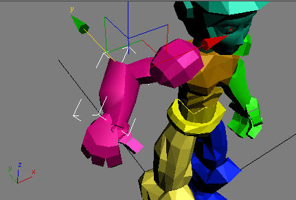

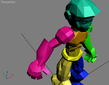

ひじ(前腕)を後ろに移動させると腕が曲がります。
編集前の腕の位置
前腕を移動した後の腕の位置

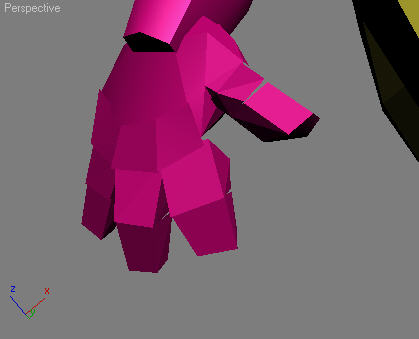

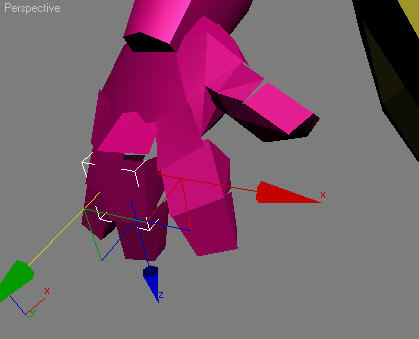

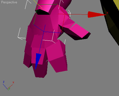

指のパーツの移動も同様に直感的に操作できます。
指を広げた状態

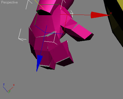

真ん中の指を移動すると指が曲がります。

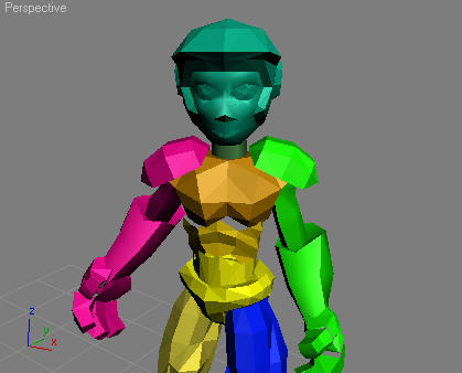

CATRig には、2 つのタイプ(手続き型と FK)の脊椎があります。どちらとほぼ同様の方法で作業できます。主な違いは、FK 脊椎は PRS コントローラをすべての脊椎ボーンに持っている、つまり個別に変換できるという点です。ただし、FK 脊椎には制限もあることに注意してください。
脊椎は、ハブと肢端の間を補間します。したがって必要な作業は、希望どおりにハブを変換させることだけです。

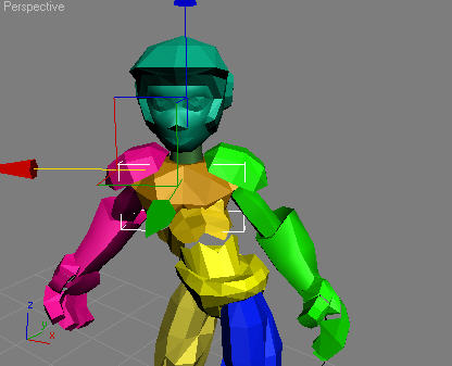

元のポーズ: 胸部を選択します。
胸部を移動すると、脊椎がそれを補完します。

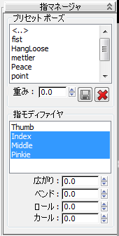

手の指(指)を直接変換することもできますが、指マネージャを使用した方が便利な場合もあります。このコントロールを使用すると、選択した指の、広がり、ベンド、ロール、カールを編集できます。[指マネージャ](Digit Manager)には、指ポーズ プリセットマネージャも組み込まれています。
手のひらを選択します。
[指モディファイヤ](Digit Modifiers)リストで、編集する指をハイライト表示します。
[カール](Curl)スピナーをドラッグすると指がカールします。

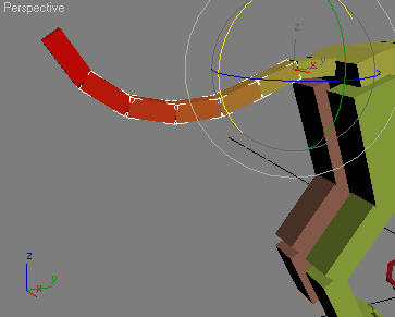

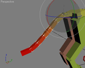

尾を操作するには、尾のいくつかのボーンを選択して回転します。すべてのボーンが一緒に回転して、適切にカールします。
複数の尾のリンクが選択された状態
尾が上方向に回転して滑らかなカーブを描いている状態

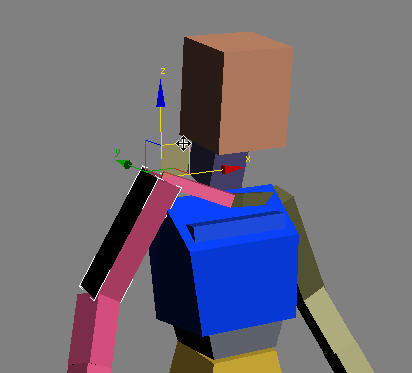

通常、鎖骨は移動ではなく回転させます。また、鎖骨はツイストしないことをお勧めします。
上腕または肩のボーンを選択して移動すると、最も簡単に鎖骨の回転を編集できます。上腕のボーンを移動すると、その動きに合わせて鎖骨が回転します。または、鎖骨を直接選択して、[移動](Move)、[回転](Rotate)、[スケール](Scale)の各ツールを使用します。
