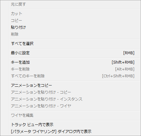

編集ボックスの右クリック メニューを開くには、アニメート可能なパラメータの編集可能フィールドを右クリックします。このメニューには、異なるオブジェクト パラメータの値、ワイヤ、アニメーション トラックの切り取り、コピー、貼り付けを行うオプションがあります。また、トラック ビューや[パラメータ ワイヤリング](Parameter Wiring)ダイアログ ボックスのパラメータも表示できます。
[元に戻す](Undo)や[すべてを選択](Select All)を除き、右クリックすると、次の各コマンドがパラメータで有効になります。最初に値フィールドをクリックする必要はありません。しかし、[コピー](Copy)や[削除](Delete)などの特定のコマンドを使用するには、まず影響される値をハイライトする必要があります。
直前に実行された操作を取り消します。
ハイライトされた文字を削除し、任意の場所に貼り付けます。
ハイライトされた文字をコピーし、任意の場所に貼り付けます。
カットまたはコピーした文字を、編集可能なフィールドに挿入します。
ハイライトされた文字を削除します。
アクティブな編集可能フィールドにある文字をすべてハイライトします。
すべてのアニメーション キーが含まれているアニメーション コントローラをバッファにコピーします。バッファにコピーすると、貼り付けによって他の場所に割り当てることができます。
バッファ内のアニメーション コントローラのコピーを、右クリックしたフィールドに割り当てます。
コピーしたアニメーション コントローラのインスタンスを右クリックしたフィールドに割り当てます。
[パラメータ ワイヤリング](Parameter Wiring)ダイアログ ボックスを開きます。コピーしたパラメータと貼り付け先のパラメータが選択されています。つまり、2 つのパラメータのビューポートでワイヤ パラメータを作成するのと同じです。
[パラメータ ワイヤリング](Parameter Wiring)ダイアログ ボックスを開いて展開し、選択したパラメータにワイヤ コントローラを割り当てて表示させます。
「選択」という名前のトラック ビュー - カーブ エディタ ウィンドウを開いて展開し、選択したパラメータを表示します。特定のカーブまたはトラックにすばやくアクセスする場合、これは大変便利です。
[パラメータ ワイヤリング](Parameter Wiring)ダイアログ ボックスを開いて展開し、選択したパラメータを表示します。
