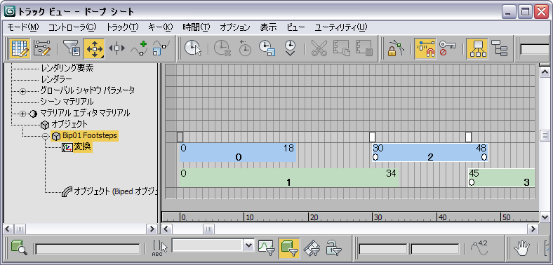

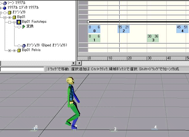

ビューポートに足跡の配置を表示しているとき、トラック ビューのドープ シート エディタにはタイミングが表示されます。個々の足跡は、足が足跡に接地した時間を表すブロックで表現されます。
トラック ビューの足跡キー

ビューポートでは、足跡は Biped の足の空間的な接地時間を表します。ビューポート内で足跡を移動、回転できます。トラック ビューでは、足跡はそれぞれの Biped の足の時間的な接地時間を表すブロックとして現れます。トラック ビュー内の時間で足跡を移動できます。Biped がどこに足を踏み出すかは、ビューポート内の足跡の位置と方向で制御します。

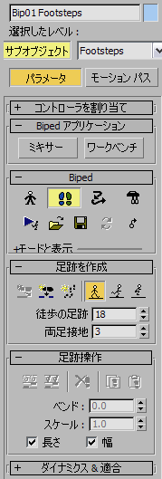

足跡モードをアクティブにすると、[モーション](Motion)パネルに[足跡を作成](footstep creation)コントロールが表示されます。
[モーション](Motion)パネルの足跡コントロール
足跡は、トラック ビューのドープ シート エディタに表示されます。
