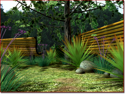

自然のマテリアルが配置された屋外のシーン
自然のマテリアルのほとんどはマット サーフェスで、鏡面反射光カラーがわずかしかないか、まったくありません。このような自然のマテリアルには次のガイドラインを使用してください。
樹木、鳥の羽、魚のうろこなどには、輝いているものもあります。そのような場合、光沢の値を高く設定します。鏡面反射光カラーを変更して、サーフェスの拡散反射光カラーよりもライトのカラーに近い色にすることもできます。

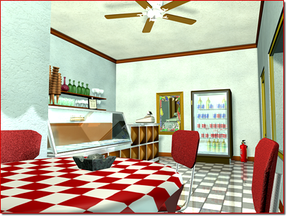

人工のマテリアルがある屋内のシーン
人工のマテリアルの多くは、「アース トーン」ではなく合成色を使用します。また、プラスチックや磁器の光沢のある表面など、多くの人工のマテリアルの輝度は高くなっています。人工のマテリアルには次のガイドラインを使用してください。

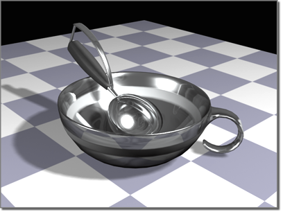

金属製のカップとアイスクリーム スクープ
磨き上げた金属には「グランシング」という特有のハイライトがあり、ライトの入射角が高い場合に現れます。この効果を実現するには、[メタル](Metal)シェーディングで[Cook/Torrance]発光モデルを使用します。
メタリックなマテリアルの場合、[メタル](Metal)シェーディングを使用できます。[メタル](Metal)シェーディングでは、鏡面反射光カラーおよびハイライトのコントロールは使用できません。[メタル](Metal)シェーダによって鏡面反射光カラーが計算されます。これは拡散反射光カラーとライトの色との間で変動します。
金属マテリアルの拡散反射光範囲では、他の種類のマテリアルのときよりも周囲光コンポーネントが大きくなります。
[異方性反射](Anisotropic)、[マルチ レイヤ](Multi-Layer)、および[ストラウス](Strauss)の各シェーダには、磨き上げた金属をモデル化するためのオプションが更に用意されています。
シーンの中心が金属的なオブジェクトの場合、ブレンド マテリアルを使って金属的なシェーディングと反射マップを組み合わせることで、より一層リアルに表現できます。
