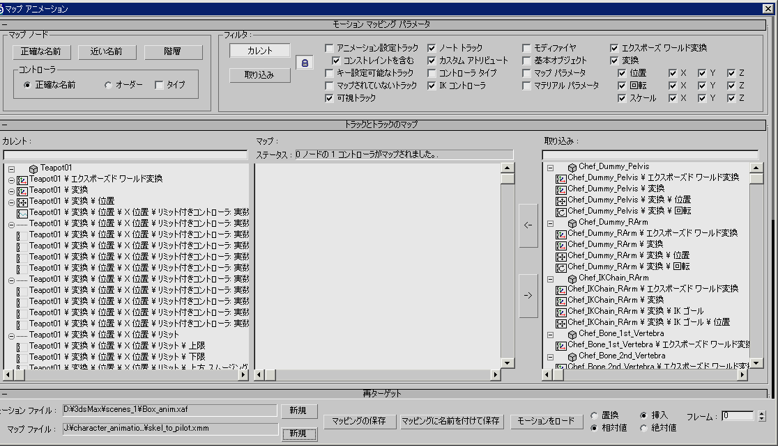

[マップ アニメーション](Map Animation)ダイアログ ボックスでは、アニメーションをロード コマンドを使用中に、取り込んだアニメーション トラックを割り当てられます。 このダイアログ ボックスのサイズは変更できます。画面には、基本パラメータを設定するロールアウト、マッピングを実行するロールアウト、および再ターゲットを行うロールアウトが表示されます。
アニメーションの保存およびロードする手順の概要については、[アニメーションを保存](Save Animation)コマンドと[アニメーションをロード](Load Animation)コマンドを使用するにはを参照してください。
このダイアログ ボックスのほとんどのコントロールは、3 つのロールアウト上にあります。
[モーション マッピング パラメータ](Motion Mapping Parameters)ロールアウト
[トラックとトラックのマップ](Map Track to Track)ロールアウト

アニメーションをロードするときに、既存のキーをどのように処理するかを決定します。[置換](Replace)を選択した場合は、現在のシーンの選択したフレーム以降のキー(存在する場合)が、取り込んだモーションによって上書きされます。[挿入](Insert)を選択した場合は、選択したフレームの位置に取り込んだモーションが挿入され、既存のキーはモーションの末尾に移動します。既定値は[挿入](Insert)です。
取り込むアニメーションが既存の値にどのように影響するかを決定します。[相対値](Relative)を選択した場合は、ロードしたモーションがシーンで選択したオブジェクトの現在の値から開始されます。[絶対値](Absolute)を選択した場合は、シーンで選択したオブジェクトの値がモーションの値に設定されます。たとえば、キャラクタ アニメーションをロードするときには、[相対値](Relative)の場合はアニメーションがキャラクタの現在の位置から開始されます。[絶対値](Absolute)の場合は、アニメーションが保存されたときにシーンで存在していた位置にキャラクタが最初に移動されます。既定値は[相対値](Relative)です。
