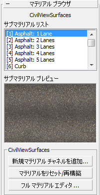

[マテリアル ブラウザ](Materials Browser)ロールアウト
現在のシーンにロードされた Civil View マテリアルの概要を表示します。
マテリアル名
選択されているマテリアルの名前を表示します。
サブマテリアル リスト
選択したマテリアルのすべてのマテリアル チャネルを表示します。
サブマテリアル プレビュー
ハイライト表示されているサブマテリアルのプレビューを表示します。
(マテリアル名)[マテリアル](Material)領域
新規マテリアル チャネルを追加
クリックして、新しいマテリアルチャネルのビットマップを選択します。Civil View は選択したビットマップを現在の Civil View リソース キット内の関連フォルダにコピーし、新しいマテリアル チャネルの拡散反射光スロットにロードします。
このボタンはこれらの Civil View マテリアルで使用できます。
Civil View は自動的にその他の Civil View マテリアル タイプのコンテンツを管理します。
マテリアルをリセット/再構築
Civil View マテリアルを既定の状態にリセットします。 このマテリアルに加えた変更は失われます。
フル マテリアル エディタ
より複雑なマテリアル編集作業には、フル バージョンの 3ds Max Design [マテリアル エディタ](Material Editor)をクリックして開きます。
