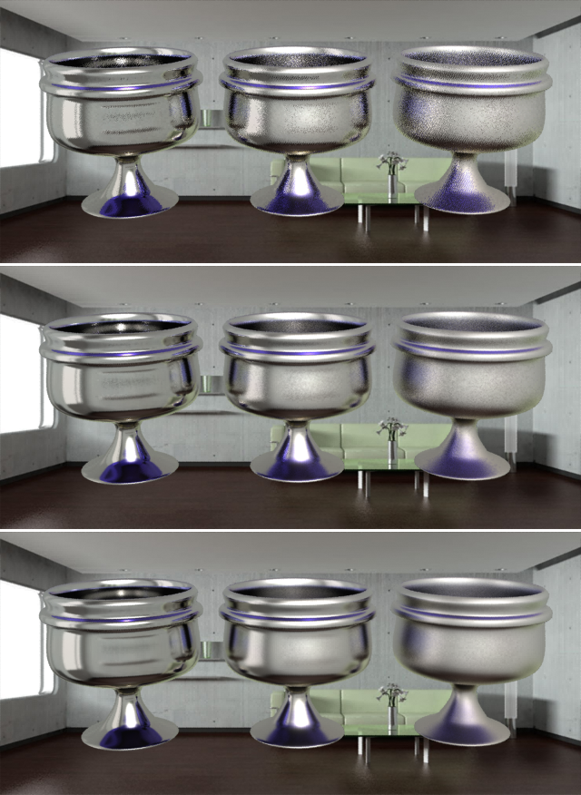

[光沢サンプル](Glossy Samples)の設定が 8 である場合に[光沢反射精度](Glossy Reflections Precision)を 0.1 に設定すると、結果として[光沢サンプル](Glossy Samples)の値は 0 に等しい 0.8 になるため、光沢がオフになり、ミラー反射が作成されます。 次の図は、3 つの個別のレンダリングとこれらのコントロールの例を示したものです。いずれのイメージでも、個々のゴブレットには Chrome テンプレートを使用した Arch & Design マテリアルが使用されています。すべての Chrome の設定は既定値のままですが、[反射](Reflection)
[光沢](Glossiness)の設定は左から右へ順にそれぞれ 0.6、0.4、0.2 に変更され、[反射](Reflection)
[光沢サンプル](Glossy Samples)の設定はすべて 8 に変更されています。レンダリングに関しては、[光沢反射精度](Glossy Reflections Precision)が上から下へ順にそれぞれ 0.25、1.0、5.0 に設定されています。最高品質のレンダリングには、最低品質のレンダリングの 15 倍の処理時間がかかります。
[光沢反射精度](Glossy Reflections Precision)は、シーン内のすべての Arch & Design マテリアルに影響します。
