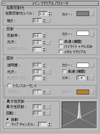

Arch & Design マテリアルの外観のメイン コントロールが含まれています。
シェーディング モデルは、その使用上の観点から見ると次の 3 つの要素で構成されます。

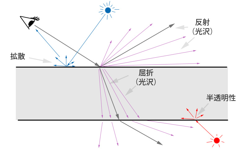

Arch & Design マテリアルのシェーディング モデル
シーンの直接光と間接光は、拡散反射光と半透明度の効果を生み出します。直接光源は、さらに鏡面反射によるハイライトも作り出します。
反射と屈折の効果を作るにはレイトレースを使用し、光沢屈折と光沢反射が必要な場合はさらに高度な重要性駆動のマルチサンプリングを使用します。
最終的なサーフェスの反射率は、事実上、次の 3 つの要素の総合で決まります。
拡散反射光、反射、ハイライト
現実の世界では、ハイライトは光源の光沢反射にすぎません。しかしコンピュータ グラフィックスのハイライトでは、光沢反射の個々の要素を個別に処理する方が効率的です。ただし、マテリアルは物理的な正確さを維持するために、ハイライトの強さ、光沢、異方性などを反射の強さ、光沢、異方性に自動的に同調させます。したがって、個別に制御しなくても、反射の設定ですべて処理できます。

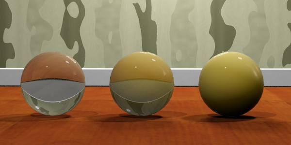

固体と薄い壁の透明度と半透明度
この図では、ヘリコプターのキャノピ、窓ガラス、透過カーテン、および右側の球体はいずれも薄壁の透明度と半透明度を使用しており、ガラスのコップ、プラスチックの馬、および左側の球体は固体の透明度と半透明度を使用しています。
