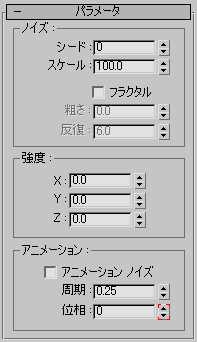

オブジェクトの物理的な変形をもたらすノイズ効果の表示を制御します。既定値では、設定を変更しないと、コントロールはいずれもアクティブにはなりません。
設定した数からランダムな始点を生成します。設定ごとに異なる構成ができるので、特に地形の作成に便利です。
ノイズ効果のサイズ(強度ではない)を設定します。値が大きくなると、ノイズが滑らかになり、小さいとぎざぎざになります。既定値は 100 です。
現在の設定に基づいてフラクタル効果が適用されます。既定値ではチェックマークが付いていません。
[フラクタル](Fractal)にチェックマークを付けると、以下のオプションが使用可能になります。
フラクタル変化の範囲を設定します。値が小さいほど滑らかになります。範囲は 0 ~ 1.0です。既定値は 0 です。
フラクタル関数に用いられる反復回数(またはオクターブ)の値を指定します。反復回数が少ないと、フラクタル エネルギーが小さくなり、スムージング効果が強くなります。反復回数を 1.0 にすると、フラクタルのチェックマークを消した場合と同じ結果になります。範囲は 1.0 ~ 10.0 です。既定値は 6.0 です。
ノイズ効果の強度を制御します。強度を指定しないとノイズ効果は発生しません。
3 つの座標軸沿いのノイズ効果を設定します。いずれかの軸の値を入力しないと、ノイズ効果は発生しません。既定値は 0.0、0.0、0.0 です。
発生するノイズ パターンにサイン波形をかぶせて、ノイズ効果のシェイプを制御します。これで極値が減衰され、ノイズが限度内に抑えられます。[アニメーション ノイズ](Animate Noise)チェック ボックスにチェックマークを付けると、これらのパラメータは、ノイズ効果全体に影響します。ただし、[ノイズ](Noise)および[強度](Strength)パラメータは別個にアニメートできます。これらについては、アニメート中または再生中に[アニメーション ノイズ](Animate Noise)チェック ボックスにチェックマークを付ける必要はありません。
[ノイズ](Noise)および[強度](Strength)パラメータの結合効果を制御します。次のパラメータでは、基本の波形を調整します。
波形の谷からピークまでの周期を指定します。ノイズ効果の速度を制御します。周期が短いと、ノイズが速く振動します。周期が長いとスムーズでやさしいノイズになります。
基本波形の始点と終点をシフトします。既定値では、アニメーション キーは、アクティブ フレーム範囲の最初または最後に設定されます。トラック ビュー内で、これらの位置を編集することによって、[位相](Phase)の効果をよりはっきりと見ることができます。[アニメーション ノイズ](Animate Noise)を選択してアニメーションの再生を有効にします。
