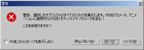

モディファイヤ付きオブジェクトを編集可能メッシュに変換するには、次のいずれかを実行します。
集約を元に戻すことができないことを警告するダイアログ ボックスが表示され、オブジェクトを変換する前に停止するオプションが提供されます。
