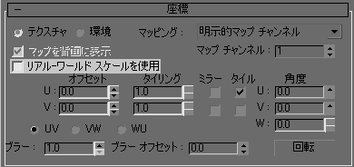

2 番目の要件は、マテリアル エディタで満たすことができます。ビットマップなどのすべての 2D テクスチャ マップの[座標](Coordinates)ロールアウトには[リアル-ワールド スケールを使用](Use Real-World Scale)チェック ボックスがあります。 このチェック ボックスは、[リアル-ワールド マップ サイズ](Real-World Map Size)同様、3ds Max では既定値でオフ、3ds Max Design では既定値でオンになっています。 オンにすると、U/V のパラメータ名が[幅](Width)/[高さ](Height)に変化し、[タイリング](Tiling)ラベルが[サイズ](Size)に変化します。テクスチャ マップの水平/垂直のオフセットとサイズを現在のシステム単位で指定することができます。
現在、2D マップ座標の設定には[リアル-ワールド スケールを使用](Use Real-World Scale)チェック ボックスが含まれています。
