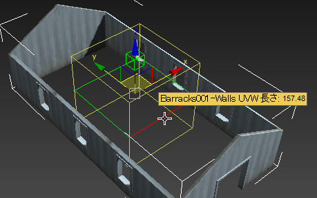

ボックス マッピングのエッジ マニピュレータを調整する

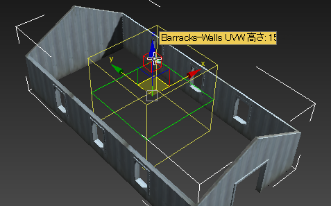

ボックス マッピングの高さマニピュレータを調整する
マニピュレータを使用して[高さ](Height)を調整する場合は、ギズモは[長さ](Length)平面または[幅](Width)平面の中心に残り、[高さ](Height)の調整によりマッピングがスケールされるようになります。

マニピュレータを使って幅と長さを制御するには:
モディファイヤの[ギズモ](Gizmo)レベルから選択することもできます。
緑色のエッジが[UVW マップ](UVW Map)モディファイヤのギズモの側面に沿って表示されます。マウスでポイントするとエッジが赤に変わります。
ツールチップに新しい幅または長さの値が表示されます。
マニピュレータを使用して垂直スケールをコントロールするには:
3D マッピング タイプでは、緑色の立方体が[UVW マップ](UVW Map)モディファイヤのギズモの上に表示されます。マウスでポイントすると立方体が赤に変わります。
ツールチップには、垂直の寸法の新しいタイリング値が表示されます。

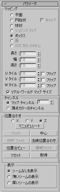

[UVW マップ](UVW Map)ギズモの寸法を指定します。マッピング アイコンのスケールは、既定値として、モディファイヤを適用したときのオブジェクトの最大寸法によって定義される値をとります。ギズモ レベルで投影をアニメートできます。これらの編集ボックスについては、次のことに注意してください。
[高さ](Height)次元は、平面ギズモでは使用できません。奥行きはありません。また、[円柱状](Cylindrical)、[球状](Spherical)、[シュリンク ラップ](Shrink Wrap) マッピングのサイズが表すのはいずれもバウンディング ボックスのサイズであり、それぞれの半径ではありません。[面](Face)マップでは次元は使用できません。ジオメトリ上の各面にはマップ全体が含まれています。
次元は、測定よりもスケール係数に適しています。値をサイズにリセットするには、[フィット](Fit)または[リセット](Reset)ボタンのいずれかをクリックします。元の不均等スケーリングがなくなります。
UVW マップのサイズを指定し、イメージをタイリングできます。これらは実数値です。これらの値をアニメートしてマップのタイリングをディスプレイスできます。
指定した軸の周囲のイメージを反転させます。
このチェック ボックスにチェックマークが付いている場合、オブジェクトに適用されるテクスチャがマッピングされたマテリアルに、リアル-ワールド マッピングを使用します。スケール値は、適用されるマテリアルの[座標](Coordinates)ロールアウトの[リアル-ワールド スケールを使用](Use Real-World Scale)の設定によって制御します。([リアル-ワールド マップ サイズ](Real-World Map Size)と[リアル-ワールド スケールを使用](Use Real-World Scale)は、同時にオフまたはオンにする必要があります。)3ds Max の既定値はオフで、3ds Max Design の既定値はオンです。
このチェック ボックスにチェックマークが付いている場合、[長さ](Length)、[幅](Width)、[高さ](Height)、および[タイリング](Tiling)の編集ボックスは使用できません。
オブジェクトには、モディファイヤごとに 1 つずつ、異なるUVW マッピング座標チャネルを 99 まで指定できます。(オブジェクトの作成パラメータの[マッピング座標を自動生成](Generate Mapping Coordinates)切り替えによって生成される)規定値のマッピング チャネルは常にチャネル 1 です。[UVW マップ](UVW Map)モディファイヤは、任意のチャネルに座標を指定できます。このため、同一面上に異なる座標セットを同時に複数配置できます。
別のモディファイヤの編集内容が既にそのチャネル内に存在する場合は、編集内容が上書きされる可能性があります。編集内容を確実に保護するために、チャネルを変更する前には保存を実行し、必要に応じて保存した編集内容を再ロードしましょう。
マップ チャネルを設定します。[UVW マップ](UVW Map)モディファイヤはチャネル 1 を既定値にとるため、マッピングは、チャネルを明示的に別のチャネルに切り替えない限り、既定値の方式で機能します。既定値は 1 です。範囲は 1 ~ 99 です。
異なるチャネルを指定する場合、オブジェクトのマテリアル内の、そのマッピングを使用するすべてのマップが、そのチャネルに設定されていることを確認してください。
モディファイヤ スタックで複数の[UVW マップ](UVW Map)モディファイヤを使用でき、各モディファイヤがマテリアルで異なるマップのマッピング座標を制御します。
マップ チャネルは、以下のとおり 3ds Max のさまざまな場所で設定できます。
このオプションを選択して、チャネルを頂点カラー チャネルとして定義します。マテリアル エディタの[座標](coordinates)ロールアウト内のマテリアル マッピングが頂点カラーと一致していることを確認してください。または、[頂点カラーを割り当て](Assign Vertex Colors)ユーティリティを使用してください。
この中から 1 つを選択し、マッピング ギズモの位置合わせを反転します。それぞれ、オブジェクトのローカル Z 軸と整列させるギズモの軸を指定します。
オンの場合、オブジェクトに表示されるギズモを使用して、ビューポート内のプロパティを変更することができます。[リアル-ワールド マップ サイズ](Real-World Map Size)にチェックマークが付いている場合、[マニピュレート](Manipulate)は、平面とボックスのマッピング タイプでのみ使用できます。詳細については、「UVW マップのマニピュレータ」を参照してください。
ギズモをオブジェクトの範囲にフィットさせて、オブジェクトの範囲にロックされるようにセンタリングします。[リアル-ワールド マップ サイズ](Real-World Map Size)チェック ボックスにチェックマークが付いている場合は使用できません。
ギズモを移動して、中心がオブジェクトの中心と一致するようにします。
[イメージを選択](standard bitmap file)ダイアログ ボックスを表示し、イメージを選択できるようにします。[リアル-ワールド マップ サイズ](Real-World Map Size)チェック ボックスにチェックマークが付いている場合は使用できません。
平面マッピングの場合、マップ アイコンはイメージのアスペクト比に設定されます。円柱状のマッピングの場合、ギズモの半径ではなく高さをスケールしてビットマップに位置合わせされます。最良の結果を得るためには、最初に[フィット](Fit)ボタンを使用してオブジェクトとギズモの半径を位置合わせしてから、[BMP フィット](Bitmap Fit)を使用します。
モディファイヤを割り当てたオブジェクトのサーフェス上でクリックとドラッグを使用して実行します。ギズモの原点が、マウスで指したサーフェス上に配置され、ギズモの XY 平面の位置を面に合わせます。ギズモの X 軸は、オブジェクトの XY 平面にあります。
[法線位置合わせ](Normal Align)は、面のスムージングに基づいてスムージング グループを考慮したり、補間された法線を使用します。このため、マッピング アイコンを面の法線にスナップさせる代わりに、サーフェスの任意の位置に向けることができます。
マッピング ギズモの方向を再設定してアクティブなビューポートに向けることができます。アイコンのサイズには影響しません。
ビューポート内でドラッグしてマッピング ギズモの領域を定義できるようにします。ギズモの方向には影響しません。[リアル-ワールド マップ サイズ](Real-World Map Size)チェック ボックスにチェックマークが付いている場合は使用できません。
ギズモを制御する現在のコントローラを削除し、[フィット](Fit)機能を使用して初期化した新しいコントローラに置換します。ギズモへのアニメーションは失われます。すべての位置合わせオプションは、[元に戻す](Undo)をクリックすることでリセット操作をキャンセルすることができます。
