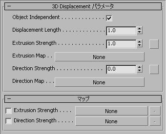

このチェック ボックスにチェックマークが付いている場合、ディスプレイスメント効果は、オブジェクトのバウンディング ボックスのサイズとは無関係になります。チェックマークが付いていない場合、オブジェクトのサイズに従ってディスプレイスメント効果がスケーリングされます。既定値ではチェックマークが付いています。
オブジェクトのサイズに基づくディスプレイスメントのスケールは、3ds Max ディスプレイスメント マップの既定の動作です。
[Object Independent]がオン、押し出しマップが 100 % (白)、かつ[Extrusion Strength]が 1.0 であるときのディスプレイスメントの長さです。押し出しマップがより低いグレー レベルのときや、[Extrusion Strength]が他の値に設定されているときは、ディスプレイスメントの量がスケーリングされます。[Object Independent]がオフの場合、この値は無視されます。既定値は 1.0 です。
ディスプレイスメントの高さを制御します。この値は乗数です。既定値の 1.0 では、マップの効果は変わりません。値を大きくするとマップの効果が増加し、値を小さくすると効果が減少します。既定値は 1.0 です。
クリックしてマテリアル/マップ ブラウザを表示し、ディスプレイスメントに使用するマップを選択します。ディスプレイスメント マップは、マップのグレースケールを適用して変位を生成します。2D イメージのカラーが明るいほど暗いカラーの場合よりも強く押し出され、結果としてジオメトリが 3D にディスプレイスされます。
方向シェーダの強度を制御します。既定値は 0.0 です。
クリックしてマテリアル/マップ ブラウザを表示し、マップの方向に使用するシェーダを選択します。シェーダ出力またはマップ ピクセルの RGB 値に従って、ディスプレイスメントの方向が乱されます。赤の値は U 軸、緑の値は V 軸、青の値は W 軸のオフセットを生成します(オブジェクトのローカルな UVW 座標が使用されます)。
このロールアウトにあるコントロールを使用すると、[Extrusion Strength]パラメータと[Direction Strength]パラメータにマップまたはシェーダを割り当てることができます。コンポーネントのボタンをクリックしてマテリアル/マップ ブラウザを表示し、マップまたはシェーダを割り当てます。左にあるチェック ボックスを使って、マップの効果のオン、オフを切り替えます。
各シェーダ ボタンの右にあるボタンは、複数のパラメータを返すシェーダに使用します。複数のパラメータを返すシェーダがコンポーネントに割り当てられている場合は、ボタンのツールチップにパラメータ名が表示されます。
