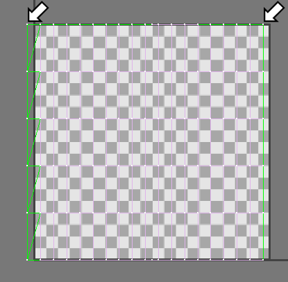

一部の 3ds Max プリミティブには、Mudbox で認められていない、既定の UVW マッピング座標があります。たとえば、円柱の既定座標は、範囲 0.0 ~ 1.0 の縁取りと重なります。
円柱の既定のマッピング座標は範囲 0 ~ 1 に一致せず、左側では U 値が 1 より小さくなります。
座標範囲が範囲 0.0 ~ 1.0 内に完全に納まるか、あるいはこの範囲から完全に出ている場合、マッピング座標は Mudbox で容認されます。
この状況は、既定座標で発生することも、UVW アンラップ モディファイヤを使用して設定された UVW 座標で発生することもあります。
この状況を解決するには、UVW アンラップ モディファイヤ3ds Max プリミティブに適用します。
  • [UVW を編集](Edit UVWs)ダイアログですべての面を選択してから、[要素を配列](Arrange Elements)ロールアウトで ([平均化してパック](Pack Normalize))をクリックします。
  • 重なっている要素がないことを確認します。
これらのステップを実行した後は、Mudbox にオブジェクトを送信してもマッピング エラーは発生しません。
