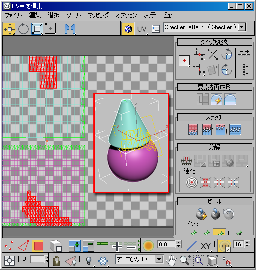

[UVW アンラップ](Unwrap UVW)のインスタンス機能を使用すると、複数のオブジェクトに渡ってテクスチャ座標を適用できます。オブジェクトを選択してから、[UVW アンラップ](Unwrap UVW)を適用します。エディタを開くと、インスタンス化されたモディファイヤを含む、選択したすべてのオブジェクトのマッピング座標が表示されます。エディタには各オブジェクトのワイヤフレーム カラーが表示されるため、各オブジェクトに属する座標セットを把握できます。
左: エディタ内の、2 つのオブジェクトの UVW 座標。ワイヤフレームの色が表示されている。
右(挿入図): ビューポート内の、共有された[UVW アンラップ](Unwrap UVW)モディファイヤを設定したオブジェクト。

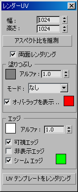

テクスチャ座標をペイント プログラムに書き出すには:
UVW アンラップ モディファイヤ エディタでオブジェクトのテクスチャ座標を配置した後に、この機能を使用して、テクスチャ マップを作成するためのペイント プログラムにそれらの座標を書き出すことができます。
[UVW テンプレートをレンダリング](Render UVW Template)を選択します。 これにより、[レンダーUV](Render UVs)ダイアログ ボックスが表示されます。
これにより、レンダリングしたテンプレートをビットマップとして含む新しいレンダリングしたフレーム ウィンドウが表示されます。出力を確認し、必要に応じて[レンダーUV](Render UVs)ダイアログ ボックスで変更を加えて、再度レンダリングします。
レンダリングした透明度情報をペイント プログラムで使用する場合は、TIF や Targa などのアルファ チャネルをサポートする形式で必ず保存してください。
最終的なテクスチャにエッジが表示されないよう、すべてのエッジを確実に塗り潰すか消去してください。
ペイントされたテクスチャ マップは、書き出した UV で設定されたアウトラインに従います。

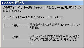

オブジェクトには、異なるUVW マッピング座標チャネルが 99 まで指定できます。(オブジェクトの作成パラメータの[マッピング座標を自動生成](Generate Mapping Coordinates)切り替えによって生成される)規定値のマッピング チャネルは常にチャネル 1 です。各チャネルに異なる[UVW アンラップ](Unwrap UVW)または[UVW マップ](UVW Map)モディファイヤを使用することで、任意のチャネルに対してテクスチャ座標を指定できます。
このモディファイヤによってコントロールされるテクスチャ座標の識別番号を設定します。このチャネル値は、マップのパラメータで設定される[マップ チャネル](Map Channel)値に対応します。このため、モディファイヤは、同じチャネルに設定されたマップがどのようにオブジェクトのサーフェスに適用されるかを制御できます。既定値は 1 です。範囲は 1 ~ 99 です。
UVW アンラップ モディファイヤのマップ チャネルに関する次の重要な点に注意してください。
マップ チャネルは、以下のとおり 3ds Max のさまざまな場所で設定できます。
