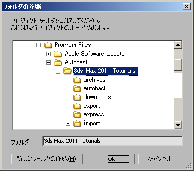

プロジェクト フォルダを設定するには:
[マネージ](Manage)
[プロジェクト フォルダを設定](Set Project Folder)を選択します。
ブラウザ コントロールによってディスク構造から使用するプロジェクト フォルダを探し、フォルダ名をハイライト表示して[OK]をクリックします。
これをクリックすると、「新しいフォルダ」という名前のフォルダが、ハイライト表示されているフォルダ内に作成されます。作成した直後のフォルダ名はハイライト表示されており、キーボードで名前を変更したり、
を押して既定値の名前を確定することができます。
