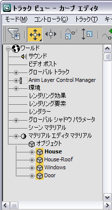

トラック ビューでは、高度な方法でアニメーション トラックを編集できます。また、[階層](Hierarchy)リストには、シーン内のオブジェクトが名前別や階層別に表示されます。トラック ビューを使用すると、[階層](Hierarchy)リストのオブジェクト アイコンをクリックすれば、シーン内の任意のオブジェクトを選択できます。
トラック ビューの選択機能は、カーブ エディタとドープ シートの両方で使用できます。ここではカーブ エディタの使用方法を示します。これは、ドープ シートでの作業方法と同じです。
トラック ビューを開いてオブジェクトを表示および選択するには:

(マウスの右ボタン)を押したまま、メニューから[子を選択](Select Children)を選択します。または、オブジェクトの立方体アイコンをダブルクリックします。 単にオブジェクトを名前で選択するだけの目的で、トラック ビュー ウィンドウを開くこともできます。階層リスト部分だけが表示されるまでウィンドウを縮小し、画面の邪魔にならない場所にウィンドウを移動します。
