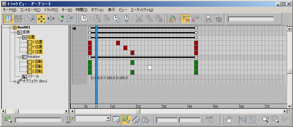

カーブ エディタとは異なり、ドープ シートには、[キーを編集](Edit Keys)と[範囲を編集](Edit Ranges)の 2 つのモードがあります。このモードによって、キー ウィンドウの表示が違ってきます。
キー モードを編集
[キーを編集](Edit Keys)がアクティブなとき、キーフレームはグリッド上の長方形内のボックスとして表示されます。キーは色分けされ、キーフレームとして設定されているものを示します(位置は赤、スケールは黄、回転は緑など)。
色付きキー
ドープ シートのキーがボックス内の長方形として表示され、「サブフレーム キー」(フレームの中間にあるキー)を簡単に見つけることができます。ボックスいっぱいのキーはフレーム、小さな長方形のキーはサブフレームです。
