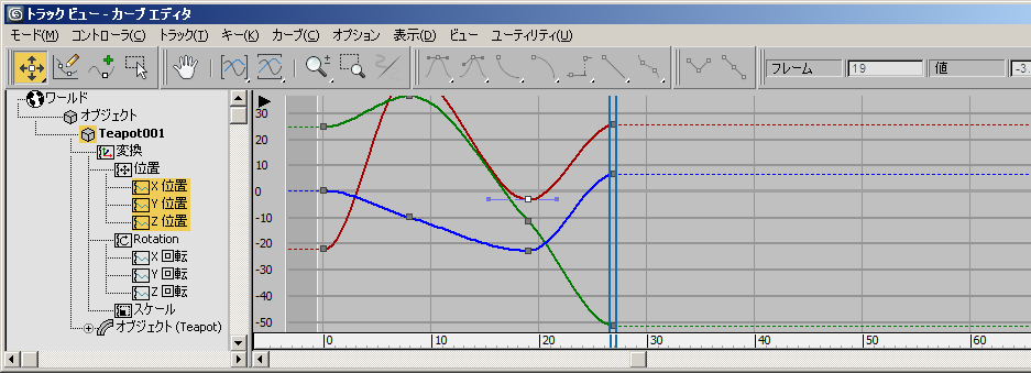

トラック ビューのモードの 1 つであるカーブ エディタでは、グラフにファンクション カーブとして表されたモーションを操作できます。3ds Max によりキーフレーム間に作成されたオブジェクト変換である、モーションの補間をビジュアル化できます。 カーブ内のキーとその接線ハンドルを使用して、シーン内のオブジェクトのモーションやアニメーションを簡単に表示およびコントロールできます。 代替モードの[ドープ シート](Dope Sheet)では、カーブではなくキーで直接作業できます。
グラフに直接カーブを描くこともできます。[カーブ エディタ](Curve Editor)インタフェースは、メニュー バー、ツールバー、コントローラ ウィンドウ、およびキー ウィンドウから成ります。インタフェースの下には、タイム ルーラー、操作ツール、およびステータス ツールもあります。
カーブ エディタで[範囲外のタイプのパラメータ カーブ](Parameter Curve Out-Of-Range Types)を追加したり、別のアニメートされたトラックにマルチプライヤ カーブやイーズ カーブを追加してさらに詳細な制御を行ったりして、アニメーションを範囲外でもループや循環させることができます。
[カーブ レイアウト機能(クラシック)](Function Curve Layout(Classic))を選択します。
