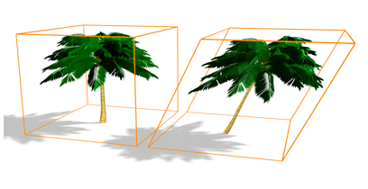

[スキュー](Skew)モディファイヤ
[スキュー](Skew)モディファイヤでは、オブジェクトのジオメトリに対して均等なオフセットを行うことができます。スキューの量と方向は、3 つのどの軸方向にも制御できます。また、ジオメトリの一部だけにスキューを実行することもできます。
[スキュー](Skew)モディファイヤを適用

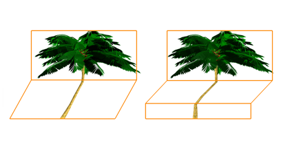

制限を設定した場合のモディファイヤの中心の移動の効果

スキューを制限するには:
  1. [制限](Limits)領域 [効果を制限](Limit Effect)チェック ボックスにチェックマークを付けます。
  2. 上限と下限の値を設定します。これらは、モディファイヤの中心から上方および下方に向けての、現在の単位での距離です。モディファイヤの中心は、ギズモの Z 軸上で 0 (ゼロ)の位置です。上限はゼロまたは正の値、下限はゼロまたは負の値が有効です。上限と下限が等しい場合、[効果の制限](Limit Effect)チェック ボックスのチェックマークを消した状態と同じ結果になります。
    スキュー オフセットは、これらの制限の間で適用されます。スキューの影響を受けない周囲のジオメトリは、オブジェクトをそのまま保持するように移動します。
  3. サブオブジェクト レベルで、モディファイヤの中心を選択して移動できます。
    制限設定は、中心のどちら側に移動してもそのまま変更されません。そのため、[スキュー](skew)領域をオブジェクトの別の部分に移動することもできます。
