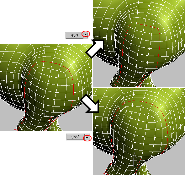

リングの移動
[リング選択](Ring)ボタンの横のスピナーを使用して、選択を同じリング内の他のエッジ、つまり平行に隣接するエッジの方向へ移動することができます。ループを選択している場合、この機能を使用して隣接ループを選択できます。この機能は、エッジ サブオブジェクト レベルと縁取りサブオブジェクト レベルでのみ適用されます。
左: 元のループ選択
右上: 選択をモデルの中央から外側へ向けて移動
右下: 選択をモデルの中央に向けて内側へ移動
選択を選択した方向に展開するには、スピナーの上または下ボタンを +クリックします。選択を選択した方向に縮小するには、スピナーの上または下ボタンを +クリックします。

ループの移動
[ループ](Loop)ボタンの横のスピナーを使用して、選択を同じループ内の他のエッジ、つまり元々選択されているエッジと位置の揃った隣接するエッジの方向へ移動することができます。リングを選択している場合、この機能を使用して隣接リングを選択できます。この機能は、エッジ サブオブジェクト レベルと縁取りサブオブジェクト レベルでのみ適用されます。
左: 元のリング選択
右上: 選択を外側へ移動
右下: 選択を内側へ移動
