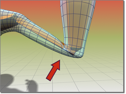

[モーフ アングル](Morph Angle)変形を使わずに腕を曲げると、袖がつぶれる

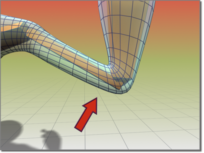

[モーフ アングル](Morph Angle)変形を使うと、袖が滑らかに曲がる。
