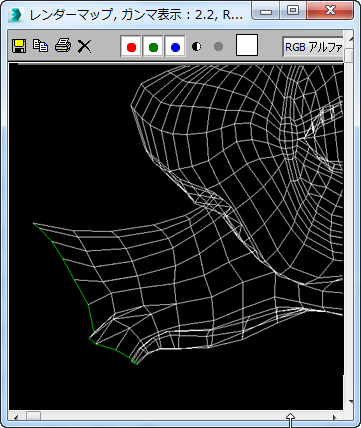

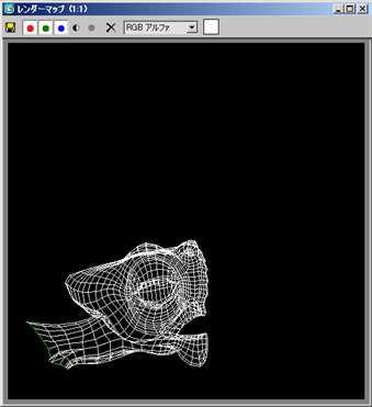

![]() 小さい UV |
![]() テンプレート イメージが小さすぎます。 |

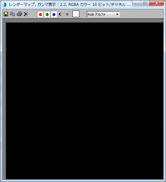

![]() 大きい UV |
![]() テンプレート イメージが大きすぎます。 |

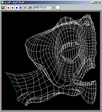

![]() フィットした UV |
![]() テンプレート イメージはちょうど良い大きさになります。 |
