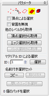

[パラメータ](Parameters)ロールアウト
名前付き選択およびハンドル、表示設定、選択した図形に関する情報を処理するなど、さまざまなサブオブジェクト モードのオン/オフを切り替えるボタンがあります。
[選択](Selection)ロールアウトの最上部にあるアイコンを使用して、選択レベルを指定できます。ここのボタンをクリックすることは、モディファイヤ スタックのサブオブジェクト タイプを選択するのと同じことです。ボタンをもう一度クリックしてオフにすると、オブジェクト選択レベルに戻ります。

頂点による選択
クリックした頂点を使用する(現在のレベルにある)サブオブジェクトを選択します。[頂点](Vertex)を除くすべてのサブオブジェクト レベルに適用されます。また、[領域選択](Region Select)でも機能します。
背面を無視
その法線によってビューポート内で可視化されるエッジ、パッチ、または要素だけを選択します。チェックマークが付いていない場合(既定値)は、法線の方向にかかわらずサブオブジェクトをすべて選択します。
注: [表示](Display)パネルの[背面非表示](Backface Cull)設定の状態は、サブオブジェクト選択に影響しません。したがって、[背面を無視](Ignore Backfacing)のチェックマークが消えていれば、サブオブジェクトが見えない場合でもサブオブジェクトを選択することができます。
注: [背面を無視](Ignore Backfaces)チェック ボックスの状態は、エッジ サブオブジェクト選択レベルでのエッジ選択にも影響します。
[他のレベルから取得](Get from Other Levels)領域
1 つのサブオブジェクト レベルから別のレベルに選択を適用します。
頂点選択から取得
最後の頂点選択に基づいてエッジ、パッチ、または要素を選択します。選択は、現在の選択に追加されます。頂点が現在のサブオブジェクト レベルでない場合にのみ使用できます。
エッジ選択から取得
最後のエッジ選択に基づいて頂点、パッチ、または要素を選択します。該当エッジを含む頂点、パッチ、または要素を選択します。エッジが現在のサブオブジェクト レベルでない場合にのみ使用できます。
パッチ選択から取得
最後のパッチ選択に基づいて頂点、エッジ、または要素を選択します。この選択は、現在の選択に追加されます。パッチが現在のサブオブジェクト レベルでない場合にのみ使用できます。
[マテリアル ID による選択](Select by Material ID)領域
マテリアル ID に基づいて面を選択します。
ID
選択する ID 番号を編集ボックスで設定し、[選択](Select)ボタンをクリックします。 を押しながらボタンをクリックすると、現在の選択に追加されます。または、 を押しながらボタンをクリックすると、現在の選択から削除されます。
[名前付き選択セット](Named Selection Sets)領域
これらの機能は、主として類似したオブジェクト間や、相当するモディファイヤと編集可能オブジェクト間で名前付き選択セットをコピーするためのものです。たとえば、[パッチ選択](patch select)モディファイヤを球に適用し、エッジの名前付き選択セットを作成し、次に編集可能パッチ オブジェクトに変換された異なる球に選択セットをコピーできます。また、種類が異なるオブジェクトにも選択セットをコピーできます。これは、図形の ID 番号により選択セットを識別できるからです。
一般的な手順としては、選択セットを作成し、それに名前を付け、[コピー](Copy)を選択してコピー バッファに選択セットのコピーを作ります。次に、異なるオブジェクトやモディファイヤを選択して、選択セットをコピーしたときと同じサブオブジェクト レベルに移り、[貼り付け](Paste)をクリックします。
注: サブオブジェクトの ID 番号はオブジェクト間で変わるため、名前付き選択セットを異なるオブジェクト間でコピーすると、予期せぬ結果になることがあります。たとえば、コピー バッファにコピーされた選択セットに、ターゲット オブジェクトにある図形よりも大きな番号が付いている図形だけが含まれている場合、選択セットを貼り付けるときに、図形は選択されません。
コピー
コピー バッファに名前付き選択を配置します。
貼り付け
コピー バッファから名前付き選択を貼り付けます。
開いたエッジを選択
1 つの面だけを持つすべてのエッジを選択します。ほとんどのオブジェクトで、欠落しているパッチの場所を示します。[エッジ](Edge)サブオブジェクト レベルでのみ使用可能です。
選択情報
[パッチ選択パラメータ](Patch Select Parameters)ロールアウトの下部には、現在の選択に関する情報が文字で表示されます。0 (ゼロ)または複数のサブオブジェクトが選択されると、選択された数と種類が表示されます。1 つのサブオブジェクトが選択されると、選択された項目の ID 番号と種類が表示されます。
注: 現在のサブオブジェクトが[パッチ](Patch)または[要素](Element)の場合、選択情報はパッチ数として表示されます。
