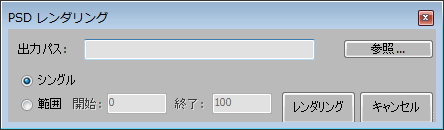

[PSD を作成](Create PSD)を選択します。 ステート セットによって[PSD レンダリング](Render To PSD)ダイアログ ボックスが開かれます。
ステート セットは各レイヤでアルファ データをレイヤ マスクに保存するため、Photoshop での合成のコントロールが容易になります。
イメージは、[レンダリング設定](Render Setup)ダイアログ ボックスの[出力サイズ](Output Size)設定を使用してレンダリングされます。
