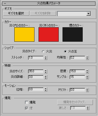

[火の効果パラメータ](Fire Parameters)ロールアウト
[ギズモ](Gizmos)領域
火の効果をレンダリングするには、火の効果に環境効果の装置をあらかじめ割り当てておかなければなりません。装置オブジェクトのリストを管理するには、[ギズモ](Gizmos)領域のボタンを使用します。
このトピックの最初に示したシーン内の火に対するギズモ
ギズモを選択
このボタンをクリックして選択モードに入り、シーン内の環境効果の装置をクリックします。レンダリングを行うと、装置に火の効果が表示されます。装置の名前は、装置リストに追加されます。
複数の装置オブジェクトに同じ火の効果を表示することができます。たとえば、壁の上のたいまつすべてに同じ効果を使用できます。効果に変化をもたせるには、各装置に異なるシードを割り当てます。
1 つの装置を複数の火の効果に割り当てることができます。たとえば、1 つの装置で火の玉と火炎の両方の効果を表示することができます。
複数のギズモを選択することができます。[ギズモを選択](Pick Gizmo)をクリックし、H を押します。[オブジェクトを選択](Pick Object)ダイアログ ボックスが表示され、そのリストから複数のオブジェクトを選択できます。
ギズモを削除
ギズモ リストで選択したギズモを削除します。シーン内にはギズモ装置が残りますが、火の効果は表示されなくなります。
[ギズモ](gizmo)ドロップダウン リスト
火の効果に割り当てた装置オブジェクトのリストを表示します。
[カラー](Colors)領域
[カラー](Colors)領域のカラー見本を使って火の効果に関する 3 つのカラー プロパティを設定できます。カラー見本をクリックすると、3ds Max の[カラー セレクタ](Color Selector)が表示されます。
炎(内)のカラー
この効果で最も密度が高い部分のカラーを設定します。一般的な火では、このカラーは炎の最も温度の高い部分を表します。
炎(外)のカラー
この効果で最も密度が低い部分のカラーを設定します。一般的な火では、このカラーは炎の温度が低く、熱が放散したエッジを表します。
火の効果は内炎と外炎のカラー間でグラデーションしたカラーで彩色されます。効果の密度が濃い領域には内炎のカラーを使い、効果のエッジに近づくにつれて徐々に外炎のカラーにブレンドします。
煙のカラー
爆発のオプションとともに使用する煙のカラーを設定します。
[爆発](Explosion)と[煙](Smoke)にチェックマークを付けると、内炎と外炎のカラーは煙のカラーにアニメートされます。[爆発](Explosion)と[煙](Smoke)のチェックマークを消すと、煙のカラーは無視されます。
