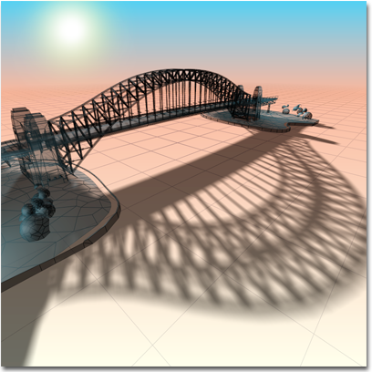

サンライトによる橋の影付け
このコントロールではまた、環境効果による影付けもできます。

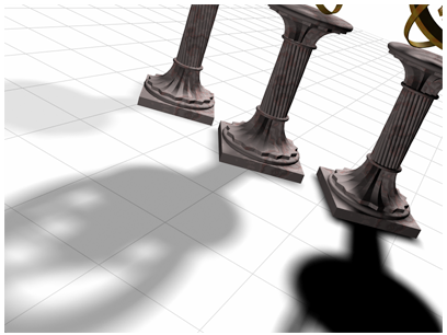

シャドウの密度が右から左に高くなっている状態
[密度](Density)の値を大きくすると、シャドウの密度が高くなり暗くなります。[密度](Density)の値を小さくすると、シャドウの密度が低くなります。既定値は 1.0 です。

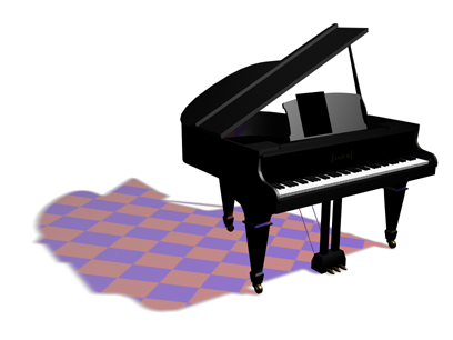

チェッカー マップを使用して、ピアノが投影するシャドウを変更している

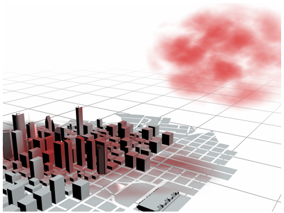

これらのコントロールでは、ボリューム フォグなどの環境効果が影を付けるように設定できます。
ボリューム フォグが色付きのシャドウを街に投影している状態
